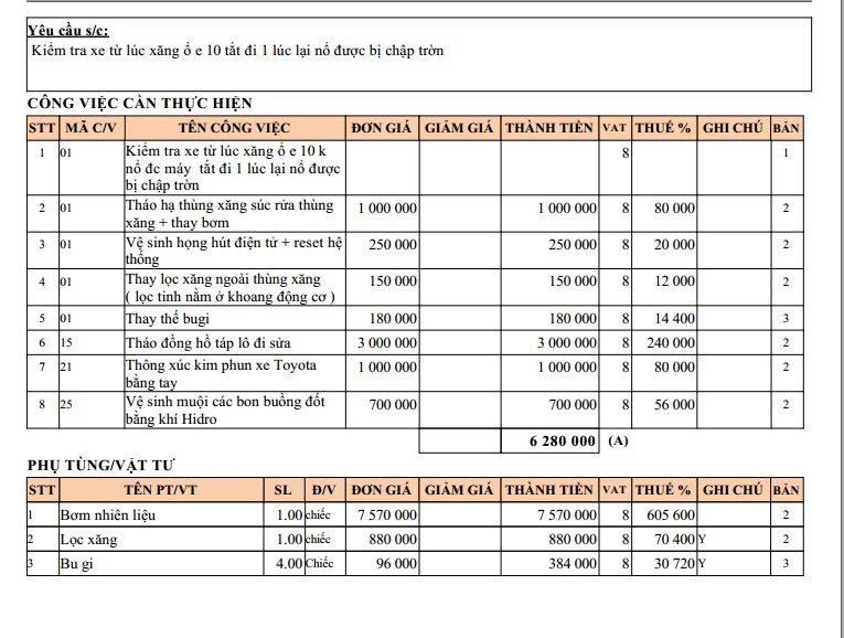

- Xe cá nhân của em đã đổ 1 bình E10 đầy, đi được 1 tuần rồi. Trước khi đổ E10 thì chưa làm gì cả, cứ thế đổ thôi. EM thấy xe bị ì ở tốc độ dưới 30km/h, cứ phải đạp mạnh chân ga hơn trước. Xăng thì thấy có vẻ hao hơn A95. Xe em bị nổ cá vàng xong lại tự hết :D . Em chưa test cao tốc,
- Còn Con Toyota Fortuner đời 216 của Cơ quan em đây. Hôm qua vừa nằm đường trên Phú Thọ. Phải cứu hộ về Toyota Hòa Bình xử lý:
E10 nó làm hỏng cả bảng tap lô nữa thì mạnh thật.
Chưa bàn đến việc bảng là ảnh cắt chả phải ảnh chụp báo giá chính. Riêng việc nhìn thấy được mỗi cái taplo trong bảng + liên hệ đến E10 thì não trạng cũng thuộc dạng siêu việt, thuộc người xưa nay hiếm. Như ông chú em ở nhà nuôi lợn, lợn gene tốt là phải đem nhân giống mạnh để phát huy.
