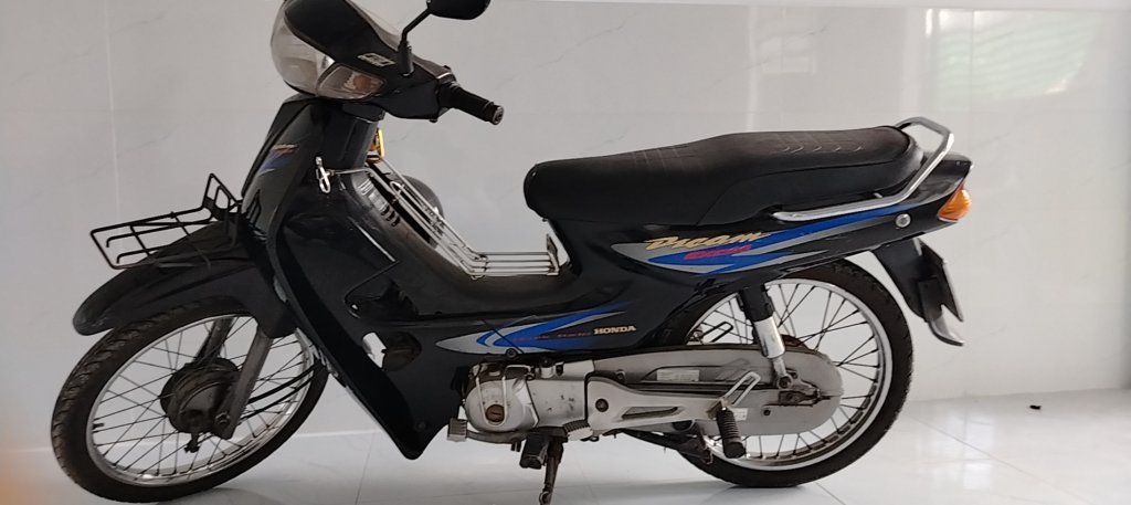

Hội nhóm ô tô từ xe dịch vụ đến xe nhà cũng đều xác nhận con số hao 20-25% này.. Dream wave cũng vậy, kể cả xe chế cơ. Cũng có thể là do đợt đó nóng lên đột xuất điều hòa tải nhiều tốn xăng hơn và ECU chưa kịp tự điều chỉnh chế độ phun xăng. E nghĩ sau khi ổn định, trời mát, reset lại ECU độ tốn hơn sẽ chỉ khoảng 10-15% là hợp logic. Để tầm 1 tháng nữa xem thế nào.
Lạ là con dream excess 1999 lại chạy bình thường chỉ nóng máy nhanh hơn thôi chứ e10 vs 95 hao như nhau.
Bơm 3 lít đầy bình đi 180km không cần thay ống, xúc rửa bình xăng gì cả. Chỉ bình e10 đầu tiên vào thì sáng hôm sau đề lên nổ lụp bụp, kéo mạnh ga vài cái xịt khói đen mù xong trở lại bình thường luôn
