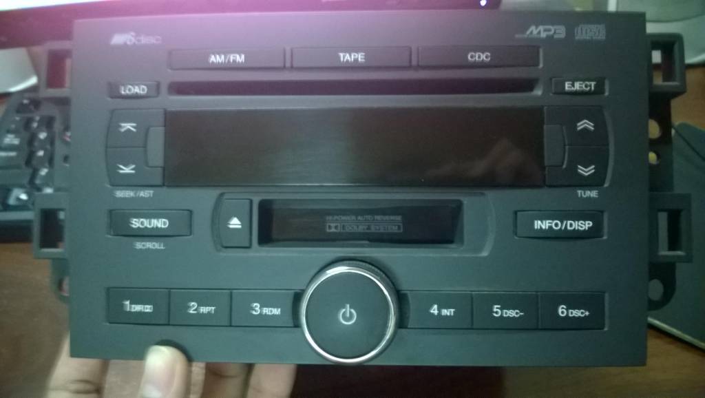

Các cụ giúp cháu cách câu dây aux đầu cd 6 disc này với ạ....... vì cháu chưa có điều kiện lên đời cho em nó. Mua cả một tá đĩa bất tiện quá các cụ ạ
Mong các cụ chỉ dùm cháu với

con này phải câu trong mạch nó hơi loàng ngoằng dây điện tí nếu bác có máy hàn, có dây 3.5, có 1 cuốn băng dây thì alo em em hướng dẫn bác câu thông qua đường tape (khi nào bác nghe AUX thì nhấn tape) nếu ko có bác mang qua em làm hết 300 bao gồm dây 3.5 mua 20k và cuốn băng dây mua 20k nữa. số của em 0975.603.288

Quầy của cụ ở Hà nội ạ. Tiếc quá nhà em tận Thái Nguyên.hix . Mà hàn cái này có phải hàn nhiều k a. Hay là mất công tìm điểm hàn. Neu cụ k ngại tối em điện cụ chỉ cho em với.. chân thành cảm ơn cụ

Cách đơn giản nhất là bác lấy 1 quận băng cho vào cửa casette , cắt dây đầu từ đấu dây jack 3,5mm vào đó (ngon hơn thì 2 đường tín hiệu Bác đấu nối tiếp mỗi vế 1 con tụ 2,2mf)

cụ nghiên cứu đổi sang 2 e này có cả bluetooth và usb, đầu theo xe chevrolet cắm giắc ăn luôn ko phải đấu lại dây điện.
http://ducauto.com/index.php?route=product/product&path=71&product_id=123
