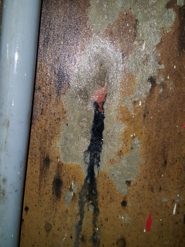

Chào các cụ. Hôm trước thau bể để xử lý nước sông đà em thấy bể nhà em bị dò 1 lỗ, trước em k để ý. Hình như là em khóa van nước nên mấy hôm sau mới thấy nước nó tràn từ cái lỗ này vào chứ trước em để bể đầy thì k phát hiện ra được. Các cụ có kinh nghiệm xử lý hướng dẫn em với ạ. Em hỏi có cụ bảo là đục nó ra rồi trộn xi măng và sika vào nhau trét vào như vậy đã ổn chưa ạ

Tháo hết nước, lau khô, nứt thì chống nứt, rò thì chống thấm.

Cái này phải chống từ bên ngoài, nhưng tốt hơn là đục ra và nhét cái bể inox xuống dưới

Thuê bơm keo kết cấu mới triệt để đc!
Vâng, em cũng đã biết vụ nhét cái bể inox xuống, nhưng nhà em năm sau xây nên em muốn xử lý lỗ dò này trước cụ ạ

Cụ đục rồi trộn ximang với sika mua ngoài hàng theo tỷ lệ là đc thôi. Bể trên nóc này hơi nặng nhưng mùa hè tắm hơi bị mát ko như bể Inox

Chỉ chống thấm từ bên ngoài mới triệt đc bác nhé. Chống thấm trong nếu làm ngon cũng chỉ đc 1 time thôi

Đục ra rồi chét xi măng & xi ca là ổn. cụ yên tâm. nếu cẩn thận ốp thêm miếng gạch lát 10x10 như miếng vá xăm ô tô.

Chống thấm bên ngoài mất tác dụng nhé. Nước nó vẫn ngấm qua lỗ rò và ngấm vào tường gạch, ngấm xuống các tầng phía dưới. Em vị dính trưởng bể xây trên tầng 3 kiểu này rồi.
Loại này có thể làm như sau: Xử lý từ mặt trong, Dùng máy mài tạo nhám bề mặt vữa xi măng, sau đó vữa xi cát mác cao trát 1 lớp bên ngoài, trước khi trát thì cho ít xi măng tinh vào, cẩn thận thì dán cho viên gạch men vào; khi vữa đã chết thì xả nước, tiếp tục theo dõi. Nếu thấm thì phải làm lại.
Lưu ý là không được đục hẳn lớp vữa cũ ra nhé, đục ra sẽ không thể xử lý được thấm đâu; chỉ tạo nhám bề mặt cho bám vữa mới thôi.

Bác xây trên tầng 3 thì chống thấm trong là đúng rồi. Bể của bác thớt em đoán nó là bể ngầm bác ạ. Vì vậy muốn triệt để thì bắt buộc chống thấm ngoài kết hợp chống thấm bên trong.

Quên k bảo các cụ là bể này là bể ngầm dưới nền cụ ạ
Em chỉ mong nó được tầm 1 năm vì năm sau em bỏ nó đi rồi cụ ạ
Vâng cảm ơn cụ

cụ mua keo hilti bơm vào là yên tâm luôn ( loại này khoảng mấy trăm k/ 1 típ, cụ về tự bơm kín vào nước ko dò đâu

Nếu bác muốn chống thấm trong thì trước tiên bác phải tìm cách làm cho cái lỗ kia nước ngừng chảy thì mới chống thấm đc. Nếu nó vẫn cứ rò nước vào như vậy thì vữa chịu làm sao đc đến khi ninh kết.

Bể ngầm và nước rò từ ngoài vào thì khó lắm hự.
