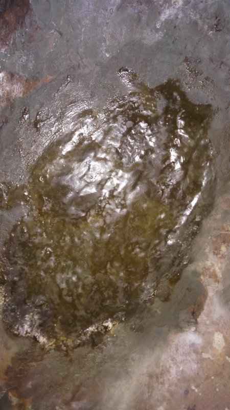

Các cụ tham khảo cách em đc hướng dẫn phía trên đó.ra mua nước thủy tinh trộn xi măng.đục rộng lỗ ra trét vào.vài ngày khô rồi các cụ lại trét lần nữa.mai em về nhà em chụp ảnh cái bể nhà em cho các cụ xem.ngon nghẻ

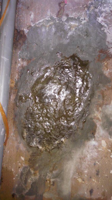

MrPerter
OF-601024
27/11/18
334
128,236 Mã lực
Cái chỗ trét của em nay là đc 1 tháng tròn đây.Chắc do em tay nghề trát kém nên em phải trát 3 lớp.giờ nhìn bóng bảy khô ráo các cụ nhé
