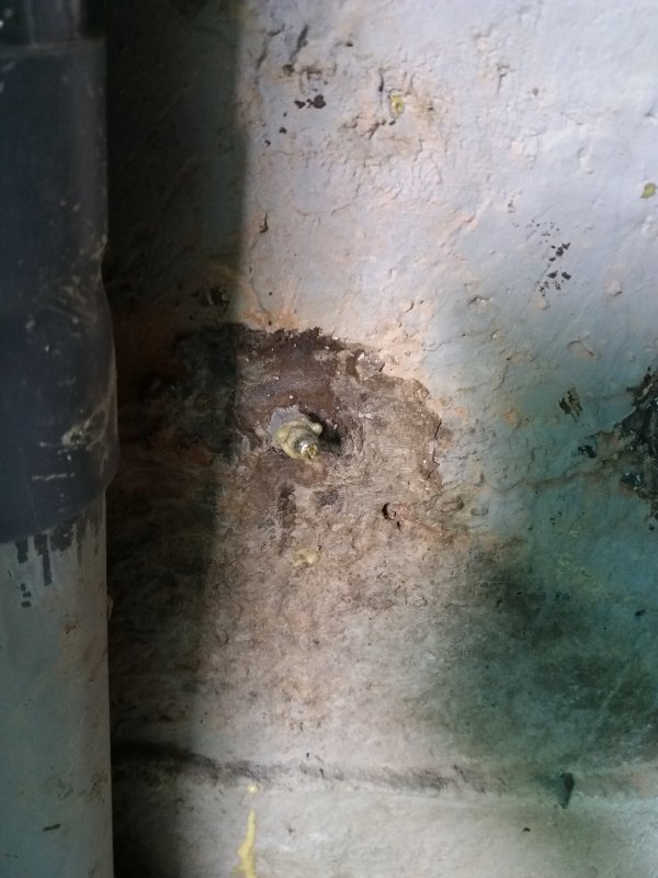

E thấy đội xd họ chống dò nước bằng cách khoan một lỗ chỗ dò rỉ, rồi đóng cái vít kim loại có lỗ xong họ bơm keo là ok.
Như hình ạ.

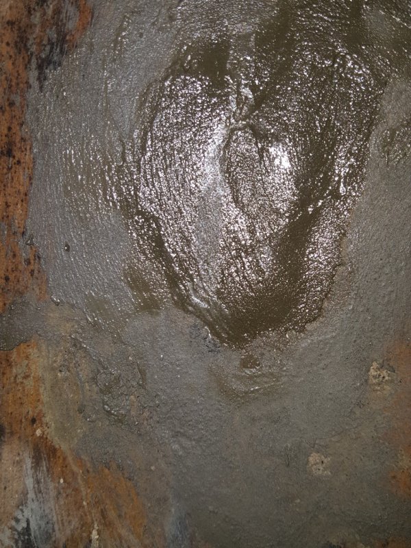

Chiều nay em đã xử lý rồi các cụ ạ, hiện thời chỗ rò khô, em đợi vài hôm xem thế nào. 1 lần nữa cảm ơn các cụ đã tư vấn rất nhiệt tình ạ:x:x
