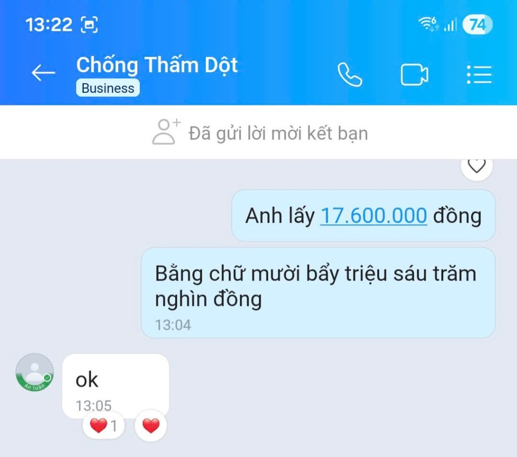

Nhà em bị thấm trần thợ vào khảo sát và tư vấn chống thấm bằng khoan và bơm keo. Do tin tưởng công ty lên em chủ quan ko check giá thành với giá thành làm chống thấm 6m dài với 80 đinh với giá 17.600.000 các Cụ cho em xin đánh giá là giá này là em bị chặt chém hay giá mặt bằng chung ah vì khi em xem lại trên mạng có từ 200-500k/m

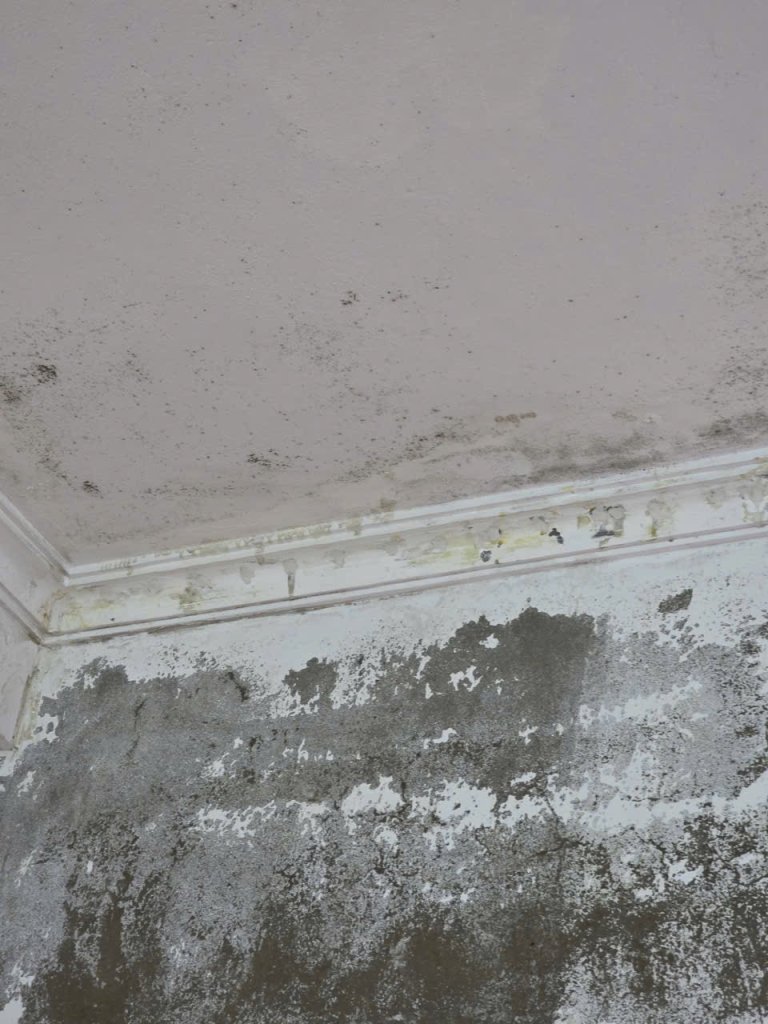

Bác nghe mình. Lợp tôn toàn bộ mái làm máng thoát to chút thì vừa chống nóng vừa chống thấm tuyệt đối và lâu dài. Còn tất cả những kiểu khác ko quá đc 2-3 năm đâu. Nhìn ảnh nhà bác ngấm tường nặng như kia khả năng cao là nứt tường bo mái nó ngấm xuống rồi. Nên chỉ có tôn là chuẩn nhất

Vết này khó lắm vì nó đã nứt và sắt bên trong đã yếu và bị gỉ hết rồi. Làm cách này chỉ được vài ba năm qua vài mùa nắng mưa là lại bị lại.
Đầu tiên phải tẩy gỉ cho cốt thép bên trong, sau đó mới đến bơm keo trám. Tiếp theo là đến lớp bề mặt, nên kết hợp với quét chống thấm gốc xi măng + màng PE, sau đó bên trên sơn phủ PU lên. Tốt nữa thì ụp cái mái tôn lên là ok.
Chống thấm muốn lâu bền phải kết hợp nhiều giải pháp cùng 1 lúc, ít nhất là 2 hoặc 3. Mà cũng vì vậy nên môn chống thấm này rất đắt.
Nếu e nhận công trình này em nhận full theo m2 cả trần chứ ko tính riêng theo mét dài kiểu này rất dễ mang tiếng chê đắt chê rẻ. Chả được bao nhiêu mà quá nhiều công + chi phí bảo hành.
Ví dụ sân thượng của cụ 50m2 thì tính 500k/m2 full cả trần. Tổng 25tr. Nếu xử lý thêm giải pháp như bên trên em nói thì tùy lựa chọn của khách mà tính thêm.

Em ko đánh giá về đắt rẻ phương pháp này, vì em chẳng tìm hiểu. Nhưng mà cụ dại rồi, vì nhìn tấm ảnh này thì nhà cụ nó ngấm cả vách giữa 2 nhà nữa. Chưa kể với tầm tiền đó thì cụ lợp đc luôn mái tôn phòng đó rồi còn gì :(( Sao cụ lại ko hỏi giá trước chứ.
