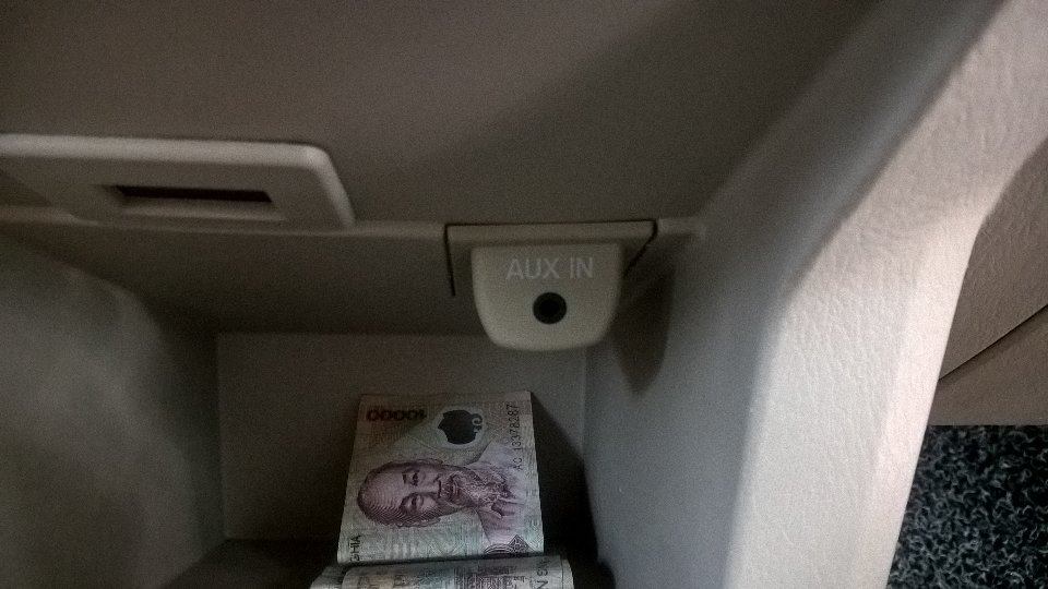

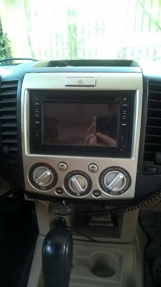

Em xin chào các cụ ạ . Các cụ cho em hỏi vấn đề này chút với ạ . chả là nhà em vừa mua everest 2010 limited . Em thấy cái DVD có cổng AUX nên nảy ra ý tưởng muốn xem hình ảnh từ camera hành trình trực tiếp trên bộ DVD nhưng mà em chưa biết kết nối ntn . Em đã đọc qua nhiều bài viết trong forum nhưng mà vẫn ko kết nối được . vậy các cụ ai biết hướng dẫn qua giúp em kết nối với ạ . Em xin cảm ơn .

em xin hầu các cụ bức ảnh cho dễ nhìn ạ

AUX chỉ dùng cho tín hiệu âm thanh thôi bạn ơi.. Nếu bạn muốn xem kiểu đó thì phải lấy từ AV Out của Cam đưa xuống AV IN của đầu DVD.

Đúng như cụ stormy nói đó. Cụ kết nối vào av của dvd là đơn giản nhất. Mở xem phía sau dvd còn avin ko

vâng nhưng mà ở trong 4rum mình có cụ lại bảo là dùng jack 4 khấc thì xem được cả video với hình luôn cụ ạ . thế thì em mới thắc mắc .em tháo cái đầu ra thì ở phía sau có 3 lỗ của aux nhưng em lại ko tìm dc jack cho nó ạ.

dạ trên DVD của em xem được hình ảnh của camera lùi cụ ạ . em tháo ra thấy đằng sau có cổng video của AUX với 2 đường audio . em đi tìm nhưng ko thấy có jack 4 khấc cắm được cụ ạ .

Em cũng chưa tìm ra dvd của em hãng nào nhưng em thấy con camera lùi xem dc em nghĩ chắc cam hành trình cũng xem dc . vấn đề chỉ ở cái jack 4 khấc thôi ạ

cổng Aux chỉ dành cho tín hiệu audio thôi thì cụ xuất tín hiệu video qua đó chỉ bằng niềm tin thôi :D

Cụ phải tháo đầu DVD của xe xem có cổng AV in ko thì nối vào, ko thì phải chế role phân tín hiệu AV, nói chung là cái này để cho thợ nội thất họ làm cho cụ chứ AUX in kia ko đấu đc đâu

DVD của bác là đầu kovan có đường hình vào và cả tiếng vào nữa, (đường AUX trên xe của bác ko dùng được vì nó dành cho đầu CD theo xe) nếu trên camera hành trình của bác có đường hình ra thì cần một đoạn dây AV cỡ 3m trở lên đưa tín hiệu hình ảnh từ camera hành trình xuống cổng AUX màu vàng. sau khi đã kết nối bác chỉ cần chuyển chế độ trên đầu đĩa sang AUX là xem được. có vấn đề gì liên quan đến âm thanh hình ảnh oto thì bác cứ alo cho em. mời bác ghé thăm gian hàng bên em

dạ vâng em cám ơn bác . em cậy đằng sau đầu DVD ra xem thì có cổng aux màu vàng nhưng chết cái là con camera hành trình của em cái cổng xuất AV nó lại là 3,5mm . vậy bác cho em hỏi là có cái jack nào phù hợp ko ạ . em xin cảm ơn bác :D
