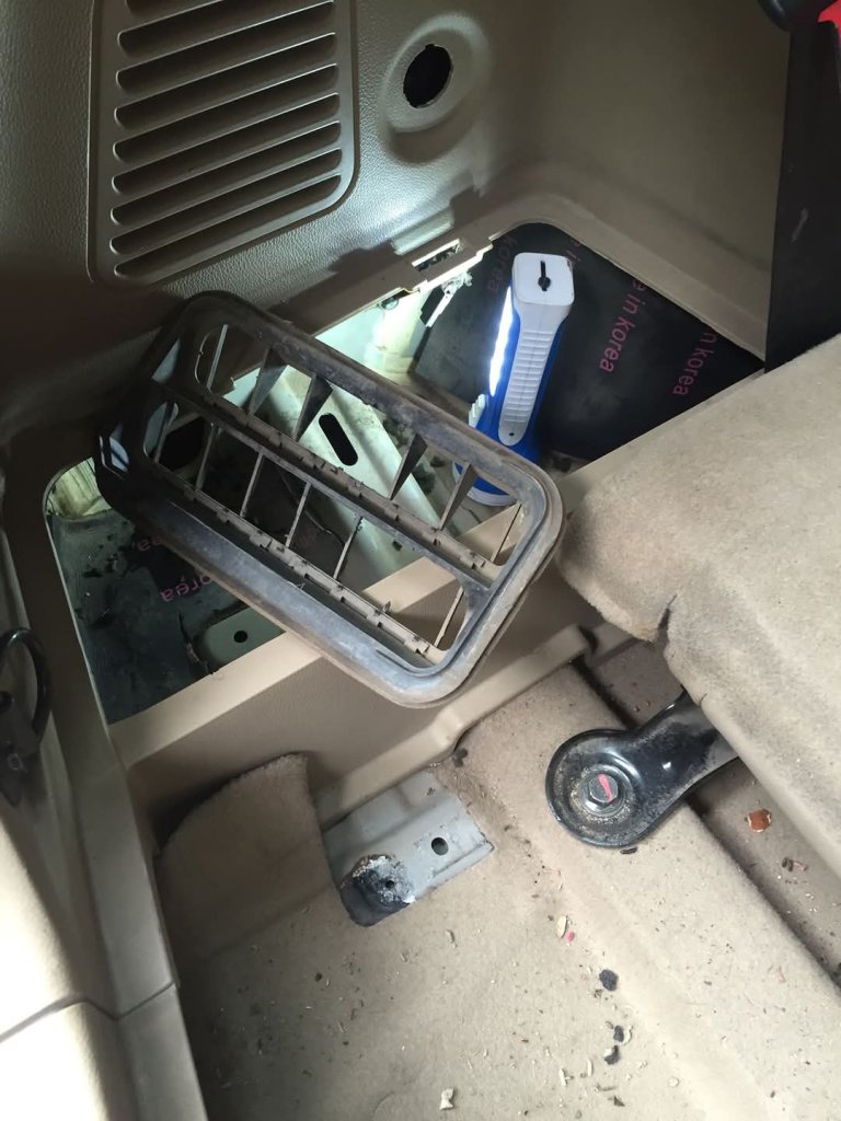

Em có đọc qua một số diễn đàn thì anh em cũng có đề cập đến vấn đề mùi nó vào từ cái cửa thông hơi này, nguyên nhân thì do lâu ngày cái chớp nhựa nó bị lão hoá nó vỡ hoặc nó bị kênh, thậm chí bị chuột cắn để chui vào cabin.
Cái xe trước của em cũng bị hở cái cửa này, do lâu ngày cái cửa chớp nó vỡ vụn ra. Nguyên nhân em phát hiện ra là cứ đi qua đoạn đường láng chỗ ga đường sắt trên cao là trong xe ngửi thoang thoảng mùi sông tô lịch nó bay vào. Mặc dù điều hoà lấy gió trong. Cũng mất công tìm khắp mọi chỗ + hỏi anh em trên nhóm thì phát hiện ra chỗ đó và chế cái chớp khác
Em sẽ để ý thêm chỗ này. Tuy nhiên khi em đi qua những khu vực nặng mùi (làng nghề, bãi rác…) thì không thấy gì quẩn vào xe.
