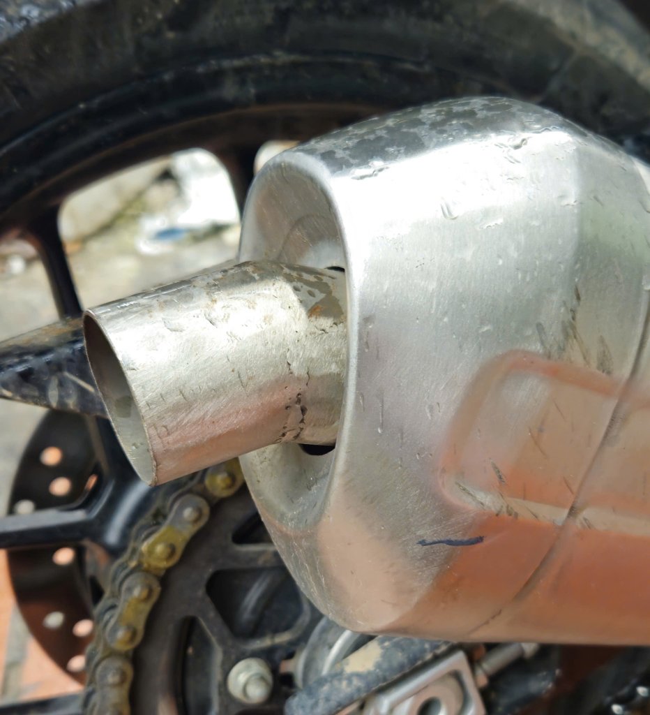

Cám ơn bác, chắc em cũng học theo bác xử lý cái chắn bùn và cái pô,nhờ bác chụp chổ cái ống inox gắn vào pô cho em tham khảo với.
Em mua đoạn ống Inox Tròn 304 phi 42.7 mm, Độ dày 1.5 mm là chụp vừa với ống xả khí cuối bô, nó là inox bóng gương nên hàn xong, chà xước mờ nó đi là khớp màu với bô xe, tháo cái chụp cuối bô ra, chí 1 vít ngang vào rồi lắp chụp lại là chắc.

Cám ơn bác, để cuối tuần em đi kiếm chỗ mua cái ống rồi làm như bác, chứ để nó thổi thẳng mặt người khác thì ngại quá.

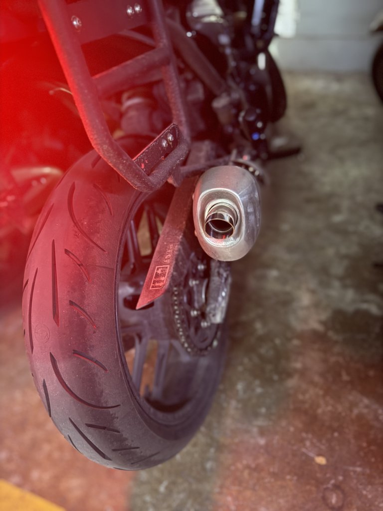

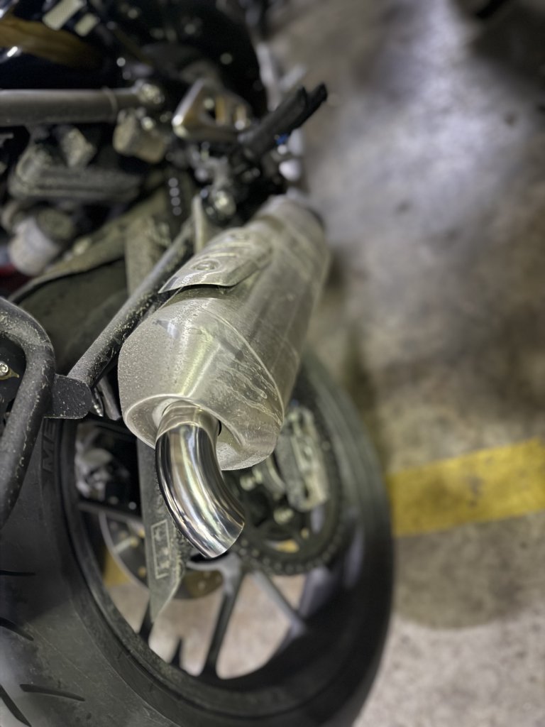

Làm như bác, em mua luôn cái co inox 42x1.5 lắp vào thì nó như này :) . Kể ra mua cái co 45 độ lắp vào chắc đẹp hơn.

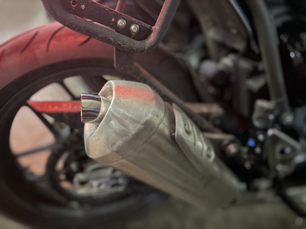

Em chạy ra ông thợ sắt gần nhà nhờ cắt cái co làm đôi, đúng là nhìn cân đối hợp lý hơn hẵn :) và vẫn còn được 1 cái để dự phòng.
