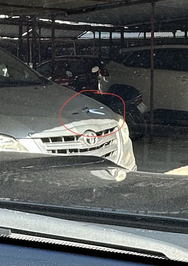

Chào buổi sáng các cụ. Xe em bị 1 vết nứt tương đối bé ở kính lái (to bằng đầu ngón út). Em có tìm hiểu thì có thể xử lý bằng hàn kính. Các cụ nào có kinh nghiệm hàn kính cho em xin địa chỉ hàn kính uy tín ở Hà Nội với ạ. Em cảm ơn ạ

Em bị nứt dài nên phải thay, nếu chỉ 1 chấm bằng đầu đũa thì cụ hàn xong gần như không nhìn thấy gì đâu, soi kỹ mới thấy

cụ chụp ảnh vết nứt xem ạ
