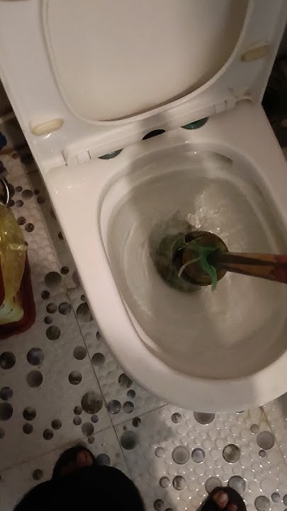

CC cho hỏi nhà chung cư e đang thuê trọ, đã vào ở 10 năm, sao nó hay bị tắc thế nhỉ, có hôm tự nhiên cũng bị, ko phải do mình xả gì, e dội mấy lần bằng xô nước mới trôi, cách đây 2 hôm con bé nhà e có đi nặng, thế mà tắc mấy hôm nay, e đã đổ nước thông cống mà ko thấy thông, cụ nào đã từng bị mách e cách sửa với
Cụ làm như em nói như dưới đây xem có được ko nhé, em đã áp dụng với nhà chung cư nhiều lần do bị tắc giấy:
- Lấy cái vỏ chai Coca hoặc Lavie loại chai to 1,5l-2l. cắt phần to làm đôi.
- Lấy cái cán cờ hoặc gậy nào đó có thể cho vừa vặn vào cổ chai, thắt chặt
- Lấy chậu nước đổ nhẹ vào bồn cầu vừa đủ, ko nên cho đầy quá tràn ra sàn. Cụ lấy dụng cụ vừa làm chọc vào lỗ bồn cầu, đẩy ra đẩy vào liên tục sao cho lực đẩy vừa phải. Khi thông thì nước sẽ xuống ọc ọc và đã xong.
Cách này rất ổn ạ,nếu nước trong bồn cầu không nhiều thì có thể cắt một ít phần đáy chai,lấy phần còn lại vặn chặt nắp lại và ấn vào bồn cầu là được.
vâng, em làm nhiều ở nhà em rồi. Để tránh bẩn tay thì cứ buộc vào cái que cầm cho có lực, chỉ cần sục 1-2 cái là trôi ngay. Cách này thì ko tốn tiền, chỉ cần xin cái vỏ chai và cái gậy như cán cờ
