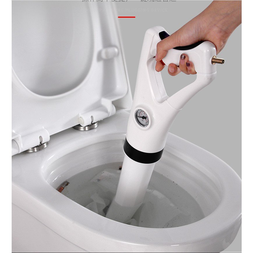

Nhà em cũng thi thoảng bị tắc, trước cũng dùng đủ loại nước /bột thông ko ăn thua. Từ khi mua em súng này thì ngon lành, bùm phát là xong cụ ạ
vâng, để tối nay về e làm theo hướng dẫn của CC, tks CC
Cụ mua cái giống của mợ kún thì có thể tiết kiệm sức bằng cách lấy cái bơm lốp oto lên bơm hơi vào súng - rất chi là công nghệ, thay vì bơm tay, làm đc thì mụ vợ cứ gọi là lác mắt.

Súng kia cái mình mua dùng được chừng 1 2 lần là tèo. Nên dùng thanh thụt cho bền.
Nếu bồn thoát nước xoáy thì bấm dội vài lần khi bắt đầu có dấu hiệu

Bây giờ có súng mà tích hợp luôn bơm hơi rồi phải không các cụ.
Pin sạc Lithium nữa.
trộm vía nhà em dùng 3 năm nay rồi, mỗi năm chắc bắn chục phát vì thi thoảng cho hàng xóm mượn nữa. Tới giờ vẫn ngon lành, ko hỏng hóc gì
Cụ mua quả này ở đâu vậy, cho xin địa chỉ để em mua cái ạ

Súng hơi nén là chuẩn bài, em đang dùng ok, có các đầu để thông đc chậu rửa mặt, chậu rửa bát
Súng này có giải quyết được chỗ ống thoát nước trong nhà tắm không cụ? E thấy dạo này nc thoát chậm hơn hẳn
Em mua ở đây cụ ạ:
