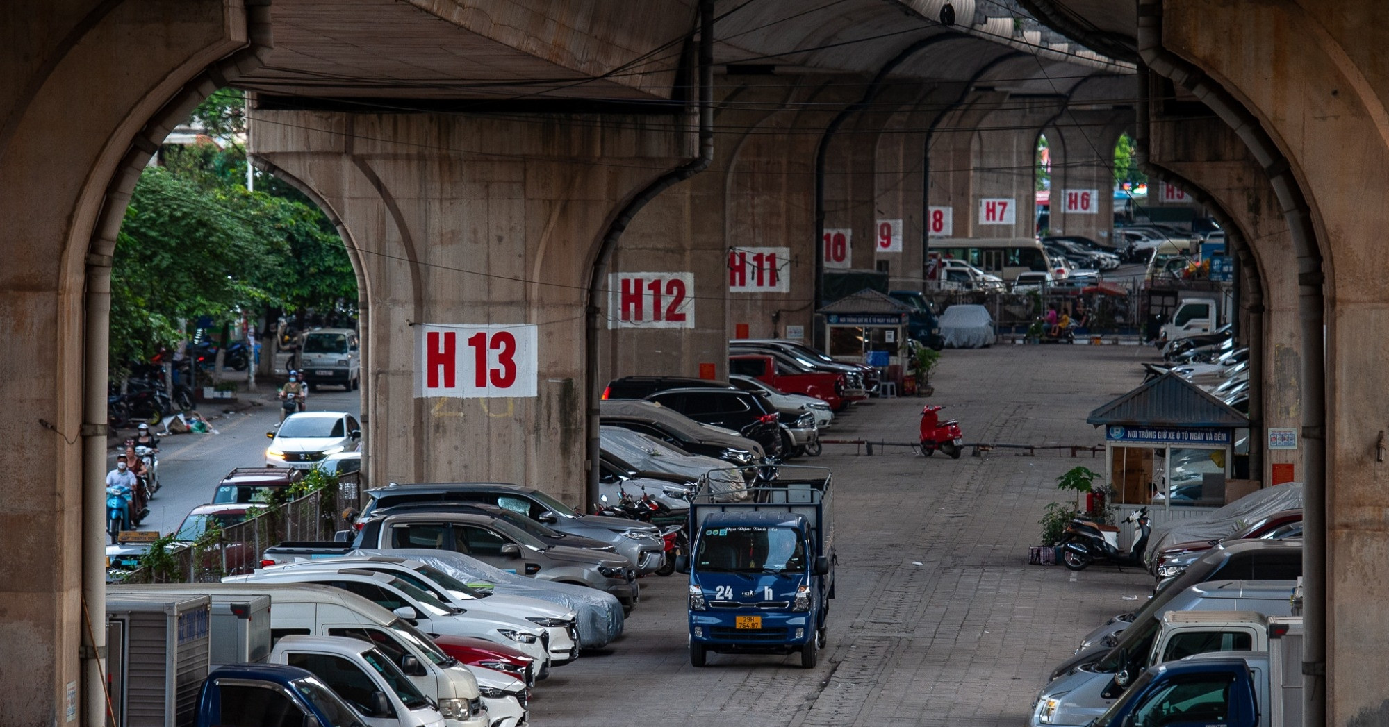

Vâng cụ. Như cháu hiểu là cháy gầm cầu này ngoài hư hỏng các gối đệm (bearings) còn bản thân bê tông và cốt thép cầu bị ảnh hưởng.
Để tuổi thọ cốt thép bền vĩnh cửu thì lớp bê tông bảo vệ phải đủ độ dày (4cm), giờ cháy tan hoang không còn gì.
Thép chủ và thép dự ứng lực (pc strand) bị nung lên 300 độ C thì cường độ giảm kha khá. Không đạt yêu cầu thiết kế.
Đây lại là đoạn trụ T2 T3 là cầu chính.
Ko phải của cầu chính. Đây là đường rẽ phải trên cầu xuống Ng Khoái và dốc Mk, tạm thời bỏ nhánh bày đúc lại thôi
Thế thì lưu lượng lại dồn xuống chân cầu Vĩnh tuy thì nút vòng rẽ vào Times gánh tải lớn, tắc lòi ruột.
Giao thông trong quãng thời gian sửa cầu chắc kéo dài 1-2 năm sẽ là ác mộng chỗ đèn đỏ đèn xanh này.

Cháy trơ cốt thép ra. Không biết sử lý thế nào.
lớp bê tông bảo vệ dày 5cm mà trơ thép thế này thì cũng không đùa được đâu? chắc phải khoan rút lõi lấy mẫu để xđ chiều dày bê tông bị ảnh hưởng, dầm cầu bê tông dự ứng lực mà mác bê tông bị giảm thì chỉ có đập làm lại

Vậy gầm cầu vượt Vọng cũng đang có một bãi trông ô tô. Em a dua theo cụ.
Gầm cầu này thời trước đã cấm trông xe rồi, trước em hay gửi xe máy ở đây, bẵng đi tầm chục năm thì nó lại cho để xe, ngụy trang bằng dây leo giả để cho dân đỡ nhìn vào.

Cháy ở ko gian thoáng với beton truyền nhiệt ko đáng kể, chỉ lớp bên ngoài 3-500 độ là tối đa, thời gian có hơn 120p thì bt.

Khoan rút lõi ktra thôi, khu vực trần thấp thì nặng hơn chứ tầm cao trên 15m rất bt, đoạn gầm thấp độ cao dưới 3m giữa vụ cháy thì cũng mệt nếu cháy lâu hơn 60p nhiệt độ trên 850.

Đùa chứ phức tập phết ạ. Cần phải thuê đơn vị thẩm định chất lượng độc lập, có khi phải là công ty nước ngoài cho nó khách quan và đủ máy móc thiết bị đánh giá. Kiểu như siêu âm, khoan rút lõi, laser...kỹ thuật cao gì đó.
nhẹ nhàng chi phí cũng 5-7 tỏi cụ nhỉ.

Lần trước, cách đây khá lâu, khi cầu Ngã Tư Sở và Ngã Tư Vọng còn cho để xe dưới gầm cầu, em đã nói việc đó không kiểm soát được cháy nổ, rất nguy hiểm. Các cầu bây giờ bản mặt cầu đều dùng cáp dự ứng lực nên tối kỵ lửa. Như các cụ thấy, ngày xưa gầm cầu Ngã Tư Sở hai đầu là chỗ để xe, sau đó phải dẹp.

Sau vụ này bãi xe dưới gầm đoạn lối xuống MK chắc cũng giải tán luôn. Bãi này cho để kha khá xe cả ô tô và xe máy.

Vụ cháy gầm cầu Vĩnh Tuy thiệt hại lớn về tài sản, nhưng nó làm hỏng cấu kết cầu ai chịu trách nhiệm? Nhiều cầu cho gửi xe dưới gầm rất nhiều.
