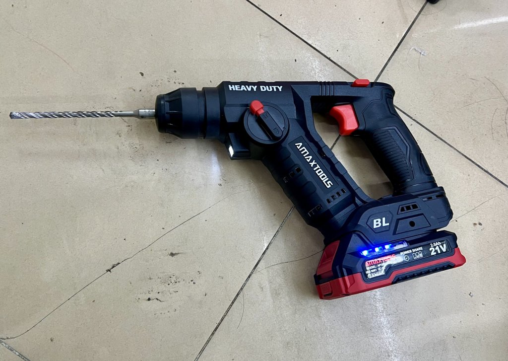

Từ lúc mua chiếc khoan bê tông pin này đã mấy tháng, giờ nhà cháu mới bỏ ra, khoan mấy lỗ vào trần bê tông để lắp cái bóng đèn. Trông be bé thế này mà khoan mạnh phết, cảm giác mạnh chả kém gì khoan bê tông chạy điện Bosch, vèo phát là mũi ngập vào trần bê tông 5 phân. Có con khoan này cũng tiện, leo trèo thi công trên cao rất hiệu quả, không loằng ngoằng dây rợ như loại khoan điện truyền thống.
Giờ nhà cháu còn chả nhớ lúc mua bao xèng, chỉ nhớ đúng đợt khuyến mại của hãng, mua thân tặng cho cục pin, shop bán thì tặng riêng 2 mũi khoan King Blue khá tốt.
