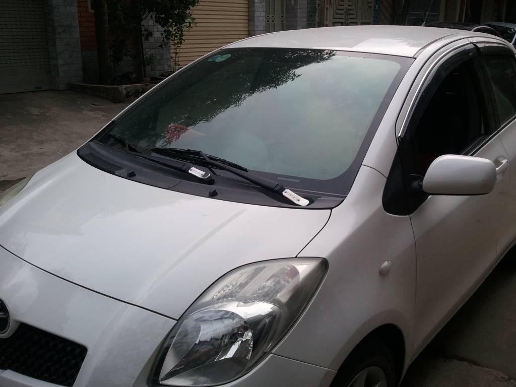

Cảnh báo các cụ khen terios vừa thôi nhé. Tình hình bị mất gạt mưa giờ hơi nhiều, đã có 2 cụ dính như em rồi. Trong chợ giời có bán tầm từ 5-6 trăm một đôi, hôm nọ cháu mò trúng ổ luôn, bọn nó chắc chuyên mua lại của bọn ăn trộm
bao gồm cả cần gạt hay hay chổi không mà đắt thế hả cụ?

Bọn nó bán là cả cần gạt và lưỡi gạt cụ Phi công à, chúng nó bán lại luộc nấu cho nhau là 5 loét. Các cụ biết giá gốc để còn mặc cả nhé, em chắc là còn nhiều cụ bị vặt nữa vì có cầu rồi bọn nó sẽ đặt hàng bọn ăn trộm, các loại xe khác thì quá sẵn nên không ngại chứ terios thì khá hiếm. Các cụ có cao kiến gì việc chế cái bảo vệ cần gạt không chứ giời mưa phùn đến nơi rồi không có gạt thì khỏi đi. Nếu không có của terios có thể dùng tạm của yaris nhưng phải chế một tý không cái bên trái bị chạm vào miếng nhựa chân kính
em thì chưa tháo cần gạt ra bao giờ, nhưng theo em quan sát thì cuối cần gạt chỗ bắt vào giằng và củ gạt mưa kích thước lỗ cần gạt và ốc hãm của te khá giống với nhiều xe khác.
chỉ khác chiều dài của cần mình có thể cắt hoặc uốn, còn chổi thì giống nhau thế thì ở đây không phải là vấn đề khó đâu cụ ạ mình chịu khó sưu tầm để khỏi bị chém còn vấn đề chế cái bảo vệ em e hơi khó nó liên quan đến thẩm mỹ, còn nữa nếu cụ nào bị mất thì đừng bao giờ mua lại cái cũ cứ mua loại khác lắp vào thì bọn ăn trộm chẳng bán được cho ai, đó là cách phòng chống và bảo vệ gạt mưa tốt nhất .

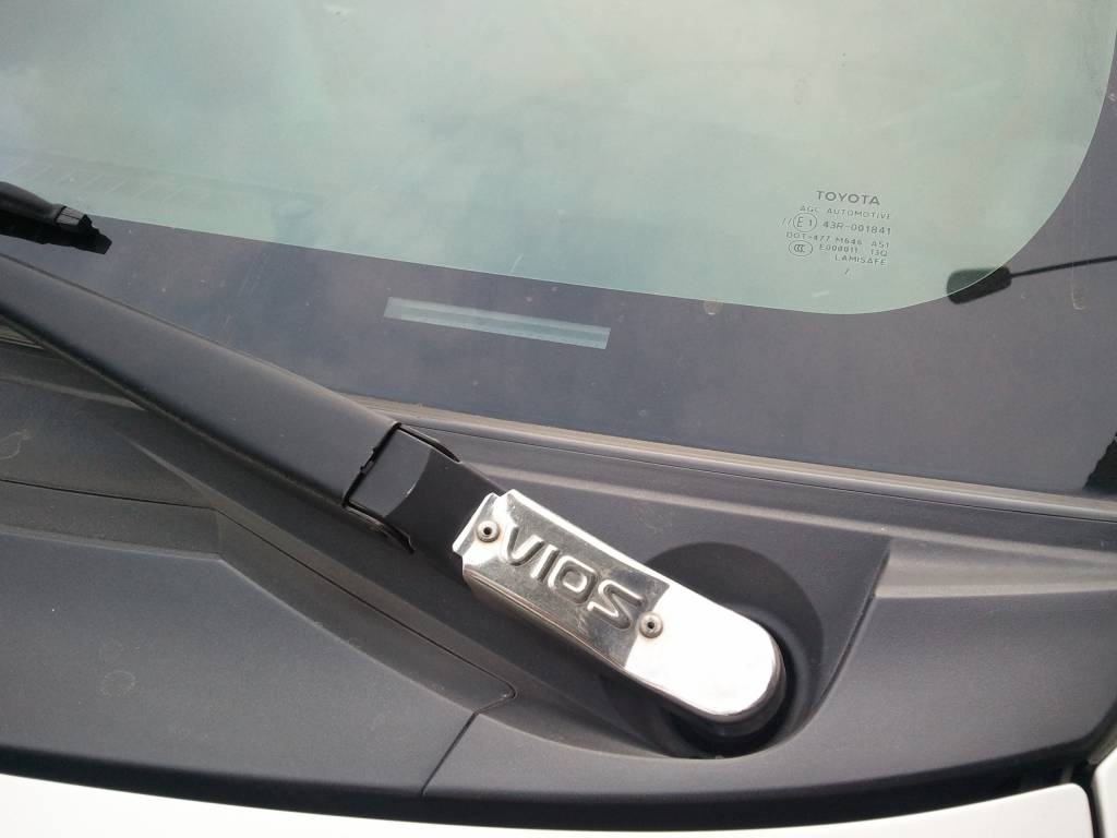

gạt mưa của yaris lắp vào cũng ổn, chỉ cần xử lý một tý cái cần bên trái thôi cụ à, nhà cháu thấy mấy cậu taxi chụp một miếng tôn lên trên, để bọn kẻ trộm không cậy được miếng che con ốc bắt thì sẽ không văn được. Vì con ốc này dùng cờ lê cỡ 12 và 13 là mở được. Cháu nghĩ làm con ốc nhỡ cỡ đi hoặc chơi kiểu khác lạ thì bọn nó cũng chả vặn được
bảo vệ của nó đây cụ tuanrau13 nè.
