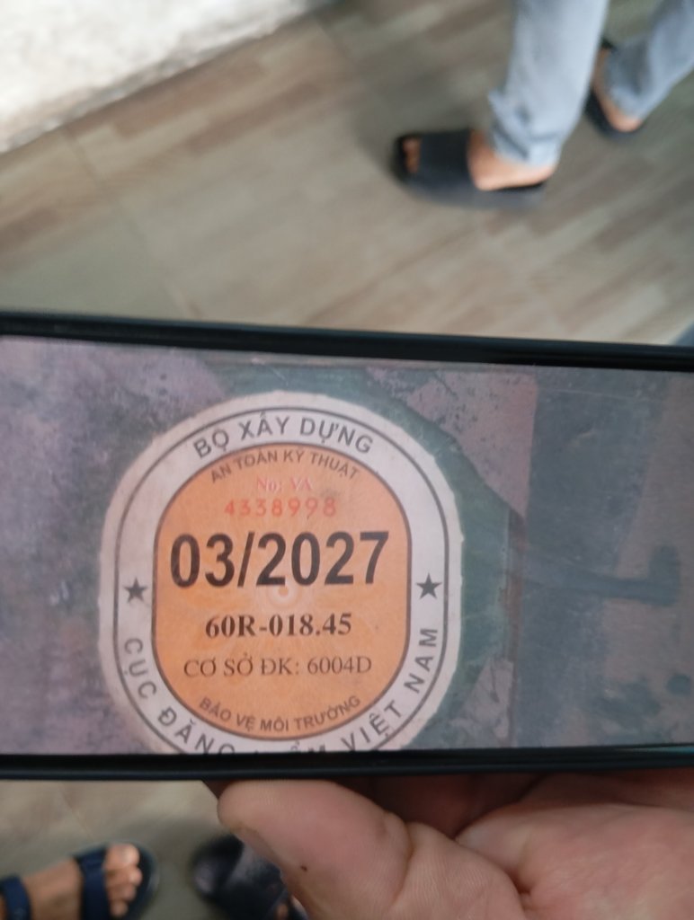

In lấy một bản, không nhất thiết dấu đỏ, dán chỗ lau nay vẫn dán ấy, các anh sẽ nhắc hộ...., hệ thống cũng sẽ có đt để các bạn nhắc trước khi đến hạn, giờ họ cũng dịch vụ thu tiền cả mà!
bỏ giấy chứng nhận thôi nhưng vẫn có tem kiểm định dán ở góc kính lái. trên tem vẫn ghi đầy đủ thông tin như tem cũ + ghi mức khí thải đạt được sau kiểm tra
