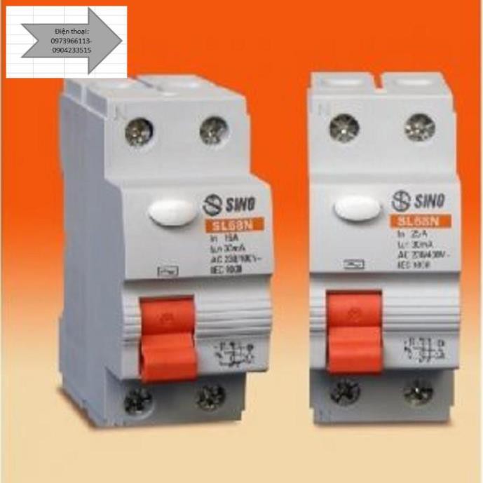

3801
Đây là tủ điện cho cả nhà đấy hả cụ ? nó chỉ đơn giản như này thôi sao hay còn 1 tủ khác nữa ?
Tủ của tầng 1 nhà em thôi :)
Vì em cải tạo tầng 1 thành bếp sản xuất bánh nên em kéo 3 pha cho riêng tầng 1 và đi dây ống gen nổi.
Còn tủ điện gia đình thì riêng.
Chíu ù
OF-572857
7/6/18
1,270
154,839 Mã lực
Em dùng cái này có ổn không ạ ?
Chưa bị và thử bao giờ, chỉ có mấy tháng bấm vào nút test để nó hoạt động thôi.
Em dùng cho tổng đầu vào .
