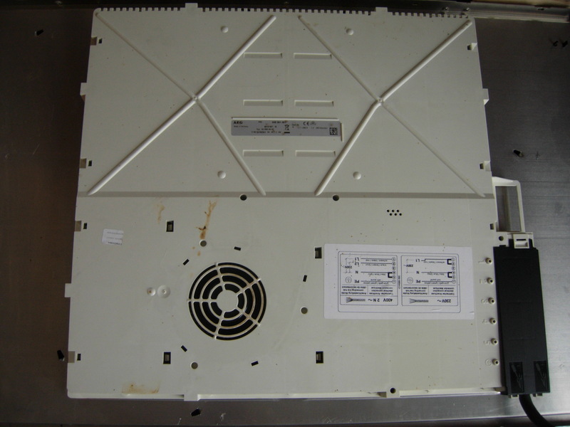

cụ chỉ cần lật đ..ít bếp lên là biết ngay
bếp từ xịn nó toàn thép dưới đó, bếp từ lởm nhiều chỗ bằng nhưa hoặc thép rẻ tiền, trọng lượng bếp từ xịn nặng trịch, bếp từ lởm nhẹ tênh
Chết rồi .
Mua phải đồ lởm ư .
AEG Made in Germany
