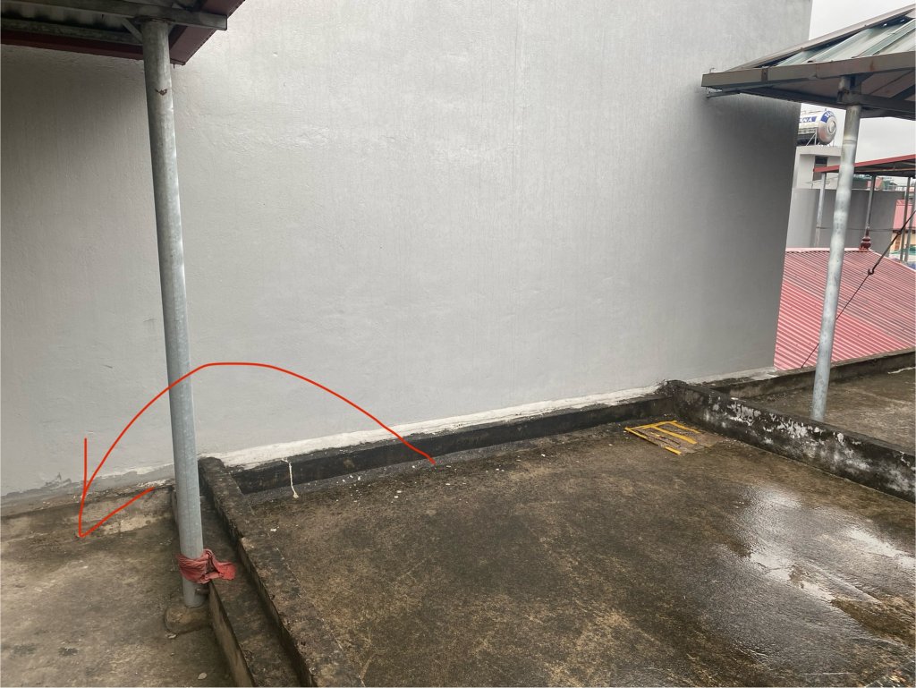

Cụ chụp lại bức ảnh đầu tiên xem nó bị nứt ở tường, trần hay góc tường trần đã, nước thì chảy khắp nơi không đoán mò được đâu, có thể bơm vết nứt nó cũng đã hết, cũng có thể phải đục, chống thấm, láng lại cả mái hoặc chỉ làm lại cái gờ gạch giáp danh thôi, chống thấm phải khám, theo dõi thực tế
Đây ạ, nứt ntn a, không biết phải do nhà lún k

Lúc mưa lớn thì trần có bị đọng nước chỗ e khoanh đỏ. Liệu nước nó có chạy dưới lớp vữa mái nhà (trần e có cán vữa dày) để ngấm sang cái chỗ khoang vàng xuống dưới được không a?
Nhà e bị tương tự thế này. Nhưng bị ngấm đúng chỗ đọng nước. Em phải bịt tôn hết xung quanh cho nước mưa không hắt vào. Để loại trừ nguyên nhân này cụ bơm ít nước lên ngâm 1, 2 ngày khi trời không có mưa rồi kiểm tra.

Cụ để ý xem có phải nước ở vs nhà bên nữa k
Xep
OF-348813
30/12/14
2,479
1,397,304 Mã lực
Cụ clessking nói cũng chuẩn đấy cụ, trước em phải sang nhà hàng xóm chống thấm từ bên trần nhà họ chỗ tiếp giáp giữa 2 nhà mới hết, như nhà cụ chỗ ban công của nhà bên với nhà cụ cũng là một khả năng cao, trước mắt cụ cứ nut cái ống thoát trên mái nhà cụ xong bơm nước lên để tầm 1-3 ngày rồi theo dõi xem có phải trần ko rồi loại trừ

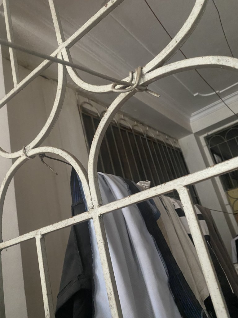

đằng sau thì là tường nhà người khác
2 ảnh này đều chưa toàn cảnh cả cái tường bị thấm.
ảnh trên cụ cần quay ngang thì mới khớp tầm nhìn của người quan sát?
theo đó thì phía bên trái mới là vị trí bị thấm nước vào nhiều hơn
nên góc bên trái của nhà cụ mới là vấn đề.

Vâng cụ, e vừa ngó thấy chỗ cái ống thế này, lại có cái khe này nữa, e nghĩ nó là nguyên nhân
tiếp nối cồng trên thì chính chỗ này
có các khả năng sau:
1. nước chảy bám ngoài ống thoát nên ngấm vào bên trong lớp gạch và thấm qua kẽ nứt tường
2. nước chảy bám vào lan can đã bị tách liên kết với tường ngấm vào bên trong.
3 nước lọt vào kẽ nứt giữa 2 tường nhà qua kẽ nứt ngấm vào bên trong
hoặc cả 3 khả năng trên.
cụ phun nước vào đây khoảng 20 phút sẽ thấy nước vào trong tường nhà cụ là đúng bệnh.
sau đó tìm cách che phủ, sơn bịt,.....

Đúng rồi cụ ơi. Trước đây bao năm ko sao. 1 năm gần đây hàng xóm họ chồng thêm 1 tầng nữa, mới xây thêm bức tường
như này là chảy từ khe hở giữa 2 nhà vào tường này, cụ bắn 1 dải tôn dọc theo tường nhà bên kia, ko để nước chảy vào tường nhà cụ.

bẩm các cụ, có mấy tháng mà nó ngấm lóc hết tường nhà e rồi. sáng nay mưa rất nhỏ, mái nhà e k bị nước mấy, mà nó vẫn thấm nhỏ gọt qua khe nứt tường
E lên trên thì
1. mái cũng k ướt nhiều lắm có tý xíu phần hông nhà (xa chỗ bị thấm)
2. chỗ tiếp giáp em đã quét chống thấm (khoanh đỏ). ở trên e vẫn chưa làm máng ngăn nước theo bức tường chảy xuống chắc e
3. chỗ ban công hàng xóm họ đã làm ống nước xử lý k bị đọng nước

có điều e ngó sang hàng xóm sát 1 bên hong nhà thì thấy còn bị nứt to hơn và chảy nhiều hơn. ở trên họ k có mái tôn gì. liệu có chảy được từ mái nhà họ sang chỗ nứt nhà em không a
