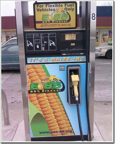

Mỹ họ bán xăng E85. Chắc xe của họ chết máy suất nhỉ?
