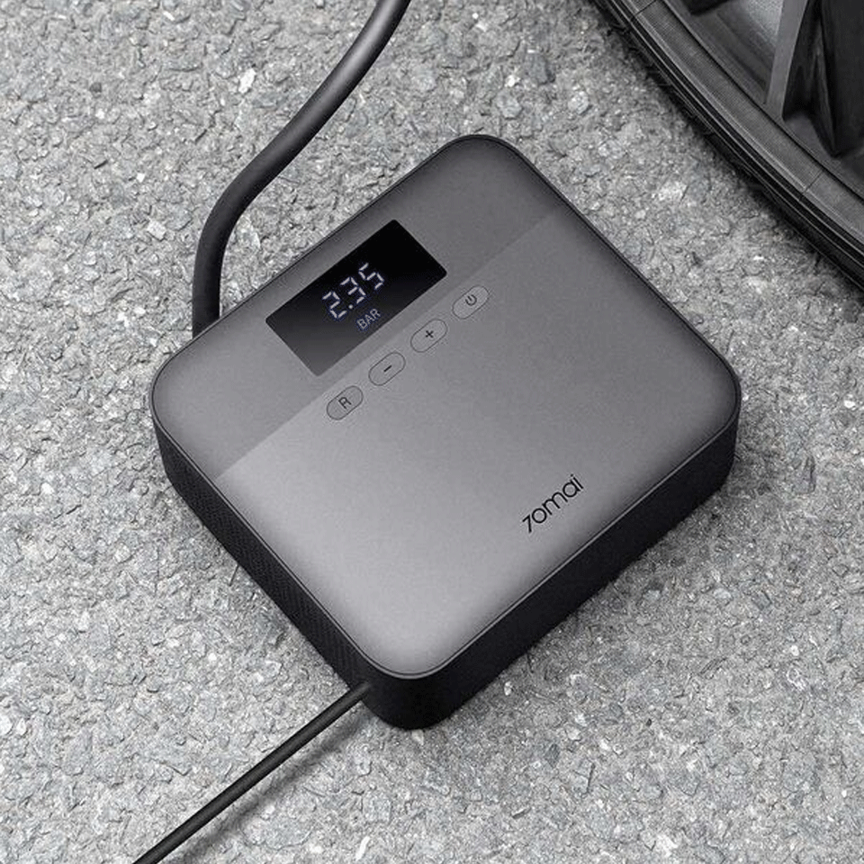

Em chơi cái 70Mai tp3 kích thước 15cm*15cm gần 4 năm nay ngon choét. Em thì hay ngứa tay bơm bơm, cứ 10 ngày-2 tuần là em lôi ra bơm cả 4 lốp vì thích đi lốp chuẩn áp suất (ko phải lốp bị xì mà trời lúc nóng lúc mát ảnh hưởng nên em điều chỉnh áp suất lốp theo).
Xe em lốp 225/55/R18 bơm từ lốp hết sạch hơi lên 2.4 bar vô tư.
Thiệt hại 550k. Em thấy hài lòng. Mỗi tội dây hơi ngắn, cắm tẩu ở cốp sau thì chỉ bơm được 3 bánh, 1 bánh trước không tới mới cay. Lỗ cắm tẩu thấy ghi 120W max.

Con này nó kêu ác phết, có chú xanh sm hay Đậu gần nhà em, mỗi lần bơm là cứ như để cắt tiết😄

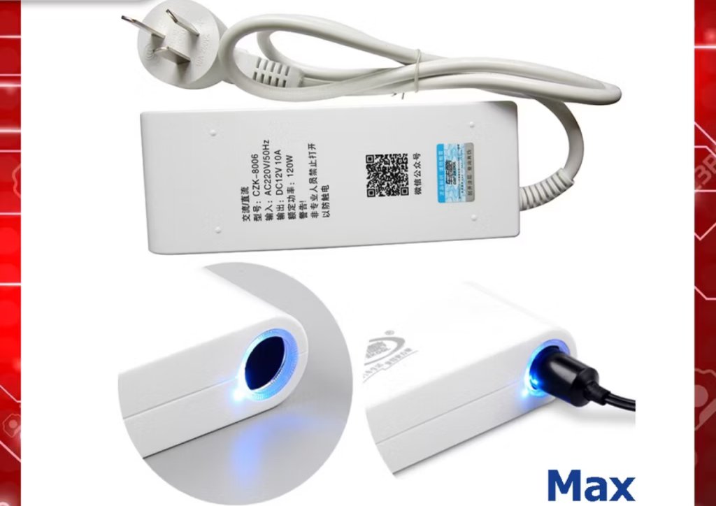

Đc chứ, nó là nguồn DC 12V thôi mà, cụ kiếm cái nguồn 12V nào đó nối vào thôi, đúng chân +/- là đc. Còn muốn nhanh gọn thì vào shopee mua cái này tầm 50K :D
Cái này của cụ không dùng để cắm bơm lốp được nhé! Công suất quá bé!
Em đang dùng cái adapter này, công suất 120W nên chạy bơm lốp thoải mái
Con này vừa đủ 10A /120w nên đủ dùng. Bơm liên tục 3 xm, 4 xe đạp chắc nóng lắm

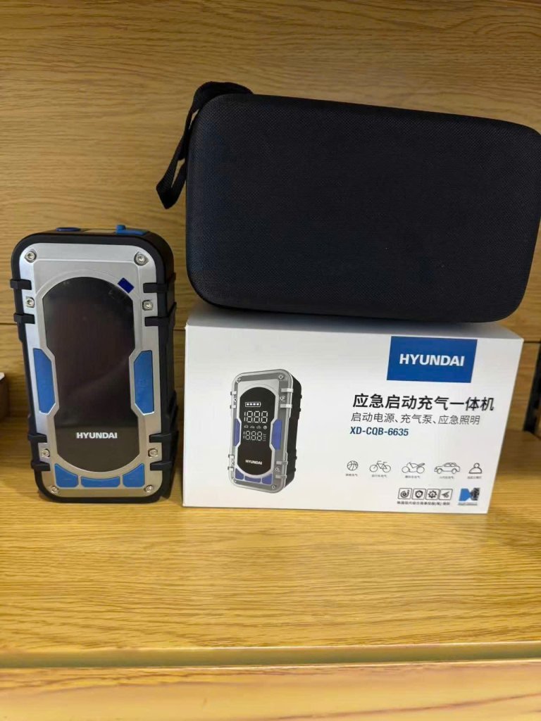

Em đang ngắm 2 e này
Em dưới thương hiệu hơn, pin 12400mA, kích bình acqui, bơm lốp 150w.
Cc đang dùng e nào cho e tham khảo với
Cụ mô tả tiếng cắt tiết là chuẩn đấy 😝. Cơ mà mấy con bơm nhỏ con nào chả vậy vì xilanh bé nên số vòng quay phải nhiều.
Được cái nó nhỏ gọn nhẹ và bền rẻ cụ ạ.
