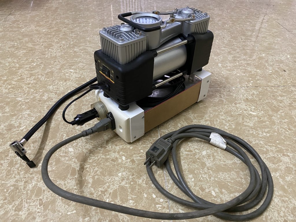

E làm cái bơm Tàu, hình như lúc mua khoảng 400k gì đó. Về lý thuyết thì có sẵn đồ (phụ kiện) để cắm tẩu. Nhưng E thấy thực tế nó ko ổn (nếu dùng thường xuyên...) nên E đã chế ngay cho nó 1 bộ nguồn đê sử dụng nguồn AC từ điện nhà. Bộ nguồn này kiểu nguồn "tổ ong" rất dễ kiếm (mua) và cũng rẻ. Sau khi chế cháo cho nó ghép bộ với nhau thì đã phục vụ bơm cho hết các loại xe trong nhà từ xế nổ đến xế điếc...Vậy mà khi bơm đủ 4 bánh (ô tô/ bơm bổ sung thêm...) thì thấy cái ổ cắm tẩu cũng nóng ra phết đấy ạ...

cụ khéo tay quá, chế cái ổ cắm tẩu đẹp nguyên xi. còn nhà e thì e cắt béng cái tẩu đi đấu thẳng nguồn tổ ong trong nhà loại 12v 36a chuyên cho đèn led, ko đẹp như cụ nhưng để nhà dùng là ngon choét

Mình thì đang chế cái nguồn pc để đấu trực tiếp vào bơm. Dùng để bơm các loại xe.

nguồn pc thì cụ lựa loại nào đủ công suất ấy ạ. chứ nhiều loại lắm. em mua bơm cắm tẩu xong thấy nóng nên thôi cắt tẩu đấu nguồn tổ ong mua mấy cửa hàng đèn điện cho nhanh. mà nguồn cũng rẻ

Cũng bình thường thôi Cụ ạ. E vẫn giữ nguyên cái đầu cắm tẩu vì còn tính đến những lúc dùng riêng (mang theo xe/đi đường dài...). Còn dùng ở nhà thì E chỉ dùng với điện nhà qua bộ nguồn kia thôi. E cứ chơi cái bộ nguồn tổ ong cho ngon bổ rẻ. Mấy loại adaptor mong manh lắm...

Em bơm cắm tẩu của xe chưa bao giờ sờ thử, nhưng bơm con 220v thì bơm liên tục sờ cái vòi nó cũng nóng lắm hii. Nên giờ tránh dây dợ cắm tẩu nóng nọ kia em đang tính làm con chạy pin xạc, kèm kích bình luôn cho tiện

Đc chứ, nó là nguồn DC 12V thôi mà, cụ kiếm cái nguồn 12V nào đó nối vào thôi, đúng chân +/- là đc. Còn muốn nhanh gọn thì vào shopee mua cái này tầm 50K :D
cụ ko đọc à, output 12V 0.5A.
Cụ cắm bơm vào cho nó cháy luôn à.
Cụ biết bơm ô tô nó bao nhiêu ampe ko, loại bèo cũng 6A, đa phần 10-12A, loại mạnh có thể 15 A.

Thực ra E thấy rằng cái thiết kế "cắm tẩu" chỉ để kết nối tạm thời trong ngắn hạn thôi nên nó nóng cũng là đúng thôi. Đặc biệt nếu cắm ko chắc tay hoặc khi mấy cái nhíp kẹp, lò xo lõi trong đã bị yếu gây tiếp xúc kém làm tăng nhiệt. Nên nếu ko vì phải dùng khi khẩn cấp thì ta có thể cắt bỏ cái tẩu và thay bằng các loại ổ kết nối khác xịn sò hơn...

Nói chung hạn chế, em chỉ dùng bơm cắm xe khi thực sự cần, ko có thay thế, chính vậy nên cần có con 220v cắm ngoài , và giờ là con dùng pin nữa

Đúng rồi. Nhưng mình có sẵn bơm cắm tẩu. Hay hỏng tẩu quá. Nên mới độ lại nguồn PC cắm điện 220 xài bơm cắm tẩu. Nhưng bỏ tấu đấu trực tiếp bơm các loại xe.
