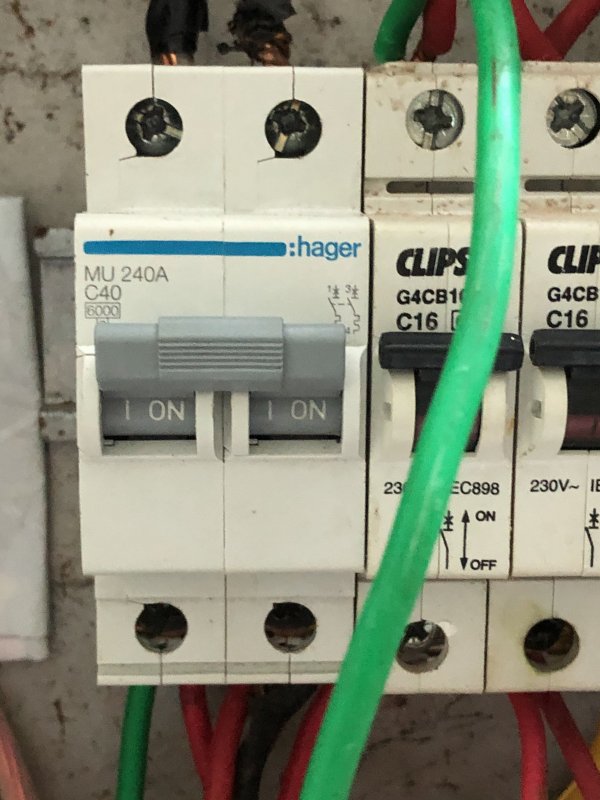

E thay con át cũ của e bằng con át đôi hager. Hager là loại tốt nhất rồi có đúng ko các bác. E kiểm tra các át và siết chặt các đầu dây rồi :( mà vẫn bị nhẩy

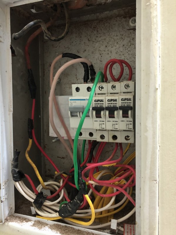

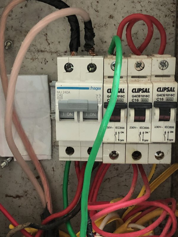

h e mới về đến nhà. Sau hơn 1,5 ngày chiều này át lại nhẩy, thời điểm nhẩy chỉ dung có mỗi tủ lạnh, trời nắng nóng. Nhà e 4 tầng mỗi tầng có hộp điện riêng các bác ạ
Đây là hộp điện tầng 1 có át tổng và các át tầng 1 (dây đỏ đi lên bên trái hộp là dây lửa lên các tang, dây này ai cũng bảo là ko sao cả :()
Còn đây là tầng 2 (đoạn dây phía ngoài là dây mát đi riêng ra phía sau nhà)

Nhìn thế này thì là Thợ đấu ẩu rồi, điện đi trong tường mà đấu nối tiếp để tiết kiệm sức và tiền như vậy thì toi.
Đường ra L của tổng có 2 dây, Xanh là tầng 1 và dây đỏ còn lại là các tầng. Tắt hết át tầng 1, nếu vẫn nhẩy thì chắc chắn là do các tầng trên.
Lên hộp tầng 2 đường L ra của át cũng sẽ có 2 đường ra, cụ xem cái nào của tầng 3 thì tháo ra. Nếu vẫn nhẩy thì chắc chắn đường điện tầng 2 bị, còn không thì cụ lại đấu tầng 3 vào và làm tiếp tục các bước kiểm tra như vậy.

Cuối cùng cũng tìm ra nguyên nhân và sửa xong rồi các bác ạ. Đoạn dây từ tầng 2 lên tầng 3 bị mối xông. Đoạn này là dây trục đi lên nên tắt hết át các phòng nó vẫn bị nhẩy tổng. E gọi một ông thợ chuyên nghiệp do bên điện lực giới thiệu. Bác này pro lắm đến ngắm nghía 1 tý rồi tháo dấy đấu dây vào át cứ thoăn thoắt làm e hoa cả mắt :D Bác này rất vui vẻ đến nói luôn yên tâm cao thủ đây rồi kiểu j cũng tìm ra nguyên nhân, ko như mấy ông thợ trước e gọi đến đã hù dọa nhau những TH thế này mất rất nhiều thời gian và tiền bạc =))))
át lên tang 2,3,4 bị nhẩy nên bác ấy suy ra bị các tang trên, rồi bác ấy lại lên các tang trên lắp át
cuối cùng át tang 2 nhẩy => day từ tang 2 lên tang 3 có vde.
Nói chung sau đợt này e lại biết them nhiều thứ về điện học :D Cám ơn các bác nhiều nhé
