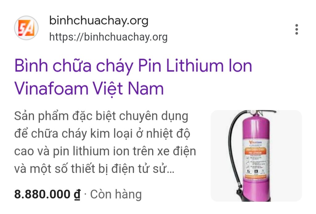

Lại là đa số... Đa số cc hiện nay không/chưa thiết kế hệ thống pccc có thể dập được đám cháy pin li-ion nên họ có thể từ chối trông giữ xe pin li-ion.
Em gg thấy cái bình chữa cháy pin li-ion giá cao vãi.
