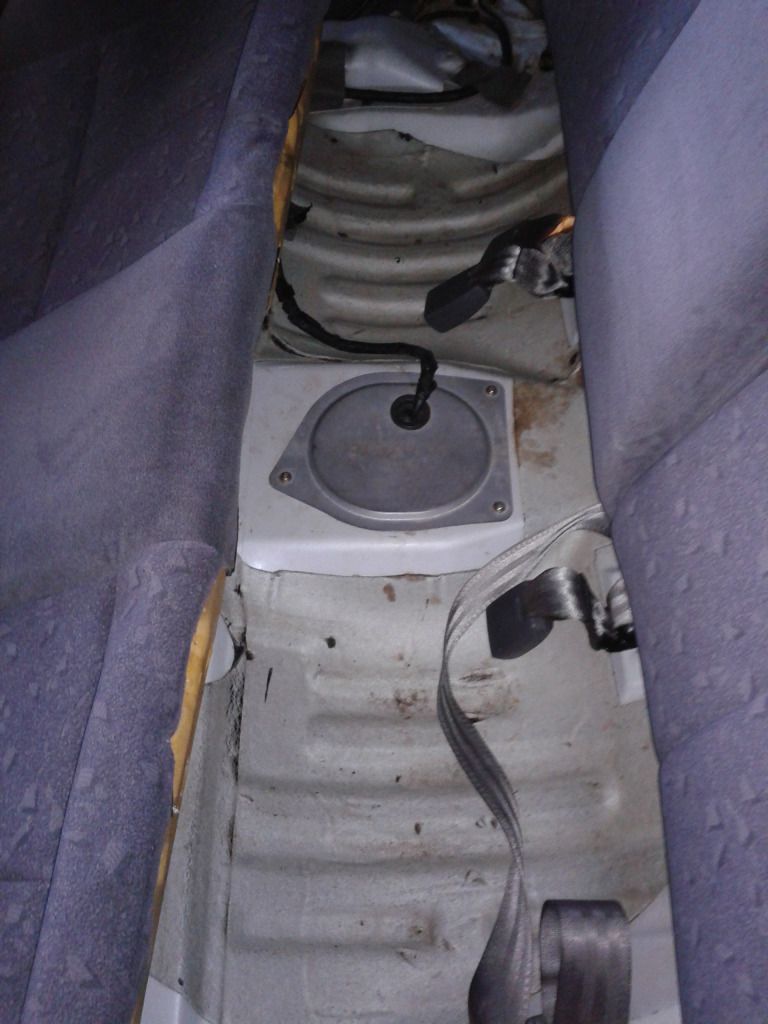

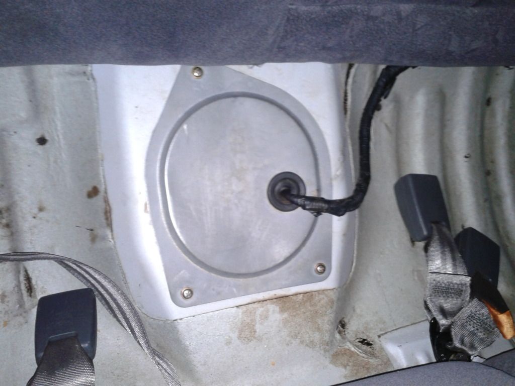

Khả năng bơm xăng có vấn đề đó, bơm xăng ở dưới chỗ ngồi hàng sau, có thế nó nóng thật, nếu là xe Kia, hình đây ạ:
Hàng ghế sau bơm xăng nằm chính giữa chỗ phía dưới đệm ghế nhé:
Dưới cái nắp tròn tròn đó ạ:
Nếu kiểm tra hỏng bơm xăng thì phải nhớ thay cả lọc xăng nhé.
Sang shop cụ mèo mà mua rồi nhờ thợ thay cho:
Thế thì đúng bơm xăng rồi! Không ngờ 2 hiện tượng trên lại liên quan đến nhau. Em cứ tưởng bơm xăng nó nằm ở buồng máy hóa ra lại nằm ở đây. Cảm ơn cụ!
