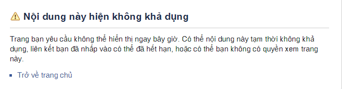

Tại sao em vào mấy lượt cứ thấy thế này nhỉ
