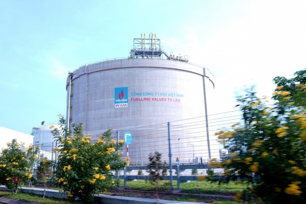

Thực tế Việt Nam đã chạy điện LNG (nhiệt điện khí Phú Mỹ 3). Chúc mừng PVN-EVN. Vậy là miền Nam yên tâm ko lo thiếu điện rồi
