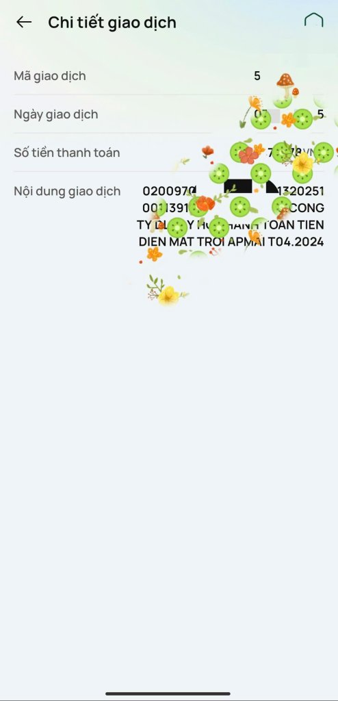

Cái bài khuyến khích dân lắp áp mái có 5-6 năm nay rồi. Và có nhiều bất cập. Mấy điều cụ nói chả có gì mới.
Cụ bớt chém gió đi. Bởi chính tôi lắp từ 2018 và có hd bán cho evn. Tôi thì ok bởi tự làm nên khá rẻ. Nhưng đầy nhà khóc vì bảo hành, panel đểu. Rẻ thì ko ngon mà ngon thì ko rẻ. Gió giật, sét đánh, spot, chuột bò...là toang. Ko dễ húp đâu
