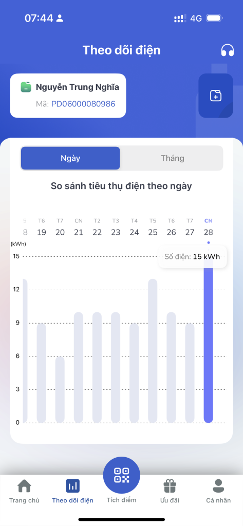

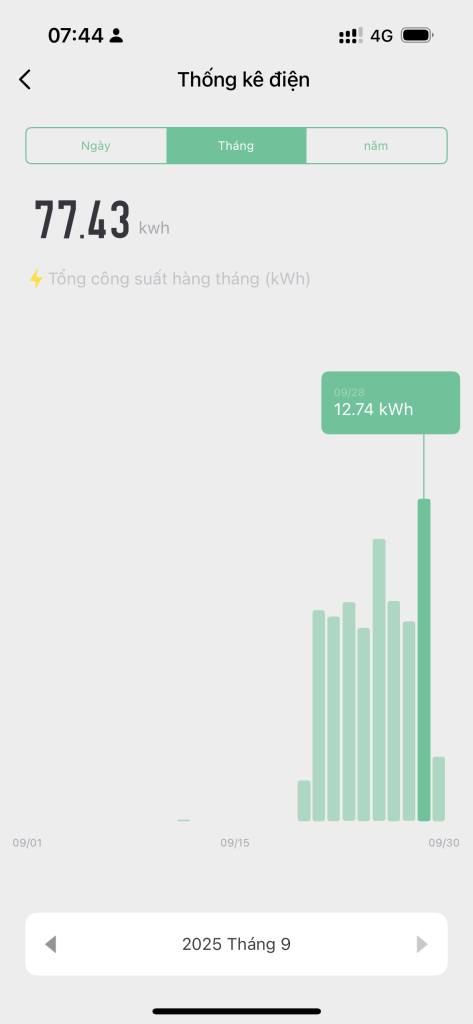

Nhà cháu mới lắp thêm công tơ phụ mà mỗi ngày lệch nhau từ 2-3 số ntn thì không nghi ngờ cũng phải nghi ngờ các cụ ạ. Dùng càng nhiều lệch càng nhiều. Để theo dõi tầm 2 tháng nếu vẫn lệch nhau quá nhiều ntn phải yêu cầu họ kiểm tra. Chứ nhà cháu để ý từ năm ngoái đến giờ vẫn từng đấy người, từng đấy thiết bị điện cách dùng vẫn thế mà mỗi tháng lệch ít thì 20 số nhiều thì 60 số. Cực kỳ vô lý. Bức xúc quá nên mới phải lắp thêm cái công tơ này để theo dõi

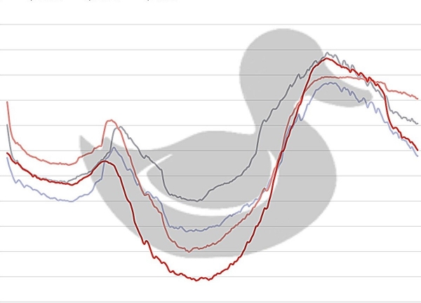

Cụ lại tính chung chung cho cái vùng nhiều nắng nhất rồi, ở đây đang nói nhu cầu âm vào giữa trưa tức là cả VN. Điện mặt trời lắp sao để đáp ứng được toàn bộ cái VN vào 1 thời điểm, tạm tính nhẹ 1h giờ cao điểm nhu cầu 8% 1 ngày = 80tr số
Hiện cả nước mới được có 50-60tr số điện mặt trời/ ngày

Trong một kịch bản tồi hơn, nếu toàn bộ số điện mặt trời mái nhà là tự sản, tự tiêu thì sự việc sẽ hoàn toàn khác, điều độ quốc gia và khu vực sẽ không có quyền cắt các mái nhà đang phát điện vào giữa trưa. Các kỹ sư điều độ chỉ đơn giản là thấy nhu cầu phụ tải gần như biến mất vào giữa trưa (ngày Tết, hay ngày nghỉ), việc họ phải nhanh chóng làm là cắt hầu hết các nhà máy nhiệt điện (có thể cắt) để rồi sau đó chịu cắt điện diện rộng vào buổi tối, vì không kịp khởi động lại chính các nhà máy đó. Lúc đó, cả nước chỉ còn nguồn thủy điện, cung cấp không đủ cho nhu cầu.
Cụ xem lại đoạn cụ nói, nhu cầu âm là do các nhà máy nhiệt điện vẫn chạy => Nhu cầu âm điện tái tạo
khác hẳn nội dung nhu cầu điện âm như cụ nói nhé ( tớ đang hiểu là cụ nói điện mặt trời dư thừa cho cả nguồn khác)

Cụ đọc mà không phân tích à...nhu cầu biến mất là âm chứ còn gì nữa. hay là các nhà máy cứ phải đốt đốt khí đốt than sẵn đó khi có nhu cầu rùi phát điện?
Tháng 2/2024 mới có nhà máy điệu xanh thui mà đã thế....giờ nhà áp mái tự tiêu nở rộ thì như nào?
