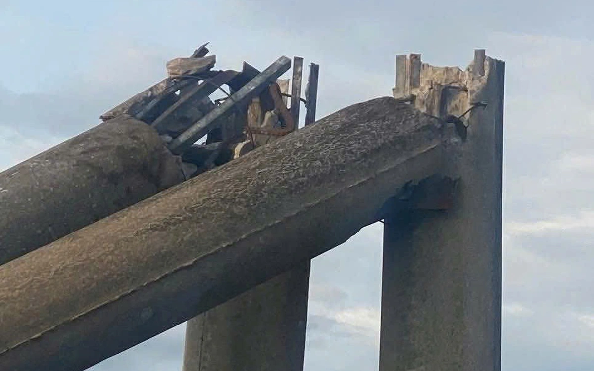

Ngành điện làm ăn thế này mà sao cứ kêu lỗ mãi nhỉ?
Vâng , mấy cái cột 500kV cũng mua ở đấy , em biết...😀😃😃
shannon wl
OF-365115
1/5/15
4,795
902,376 Mã lực
Hàng tốt nên đầu tư lỗ là phải.
