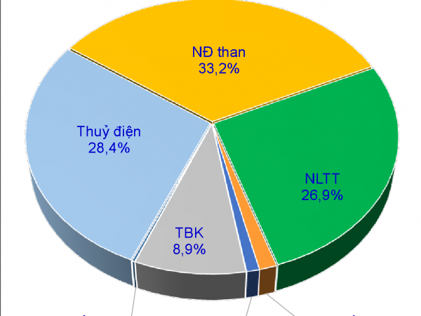

Có gì mà ko biết giải thích sao hả cụ. Cụ giải thích cho họ về cái gọi là công suất sẵn sàng hoặc công suất an toàn. Cụ thể như sau, số liệu ko hoàn toàn chính xác nhưng ko sai biệt lắm:
Loại hình phát điện: Tỷ lệ công suất sẵn sàng
- Than: 80%
- Thủy điện: 50%
- Khí: 90%
- Gió: 10%
- Mặt trời (ko pin): 0%
Tính ra là thấy thiếu ngay.
Hoặc nếu ngại giải thích về định nghĩa thì lấy ví dụ các nước phát triển chẳng hạn. Đức có tổng công suất lắp đặt là 240GW nhưng phụ tải đỉnh chỉ khoảng 80GW. Rồi cụ hỏi lại họ là thế là Đức bị ngâu à?

Như vậy khi em viết là tổng công suất tổng 87 ngàn MW đủ bù cho nhu cầu phụ tải 52 ngàn MW là không sai.
Cụ ngồi đấy mà thừa.
Việt Nam đã thiếu, đang thiếu và sẽ còn thiếu trầm trọng.
Giai đoạn này và giai đoạn tới nếu không có Lào và Trung Quốc bán cho thì vỡ lâu rồi.
Nhưng không có gì chắc chắn là sau này họ tiếp tục bán.

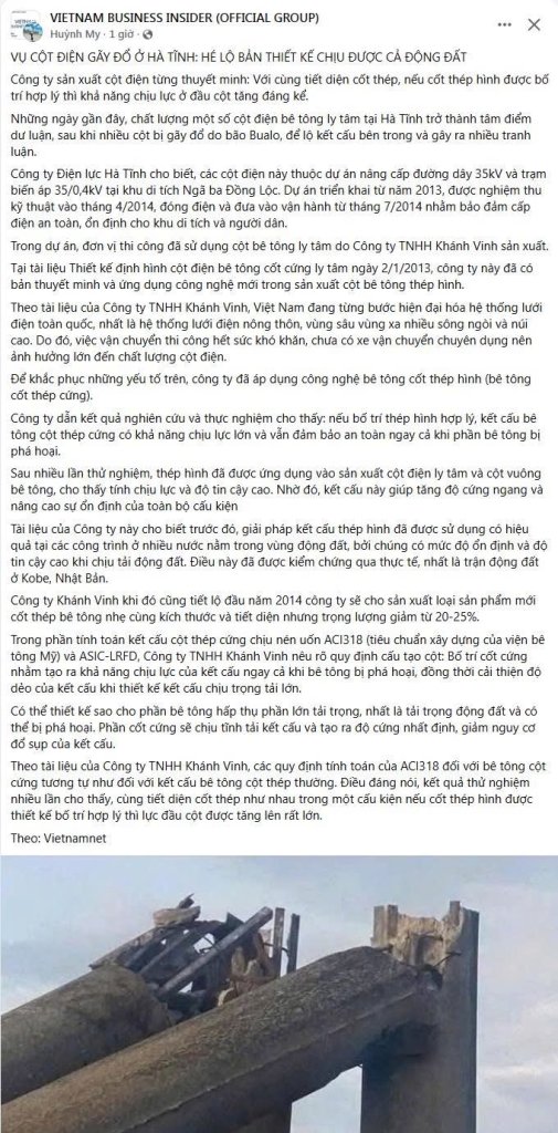

Thì lại thịt thằng sx và thằng cấp giấy kiểm định thôi. Khả năng 90% là thằng sx cột nếu không có thông đồng ăn chia.
Nếu chứng minh được là sai thì đập thằng làm cột thôi cụ ạ. Vì nó sản xuất thế này ko đập được kiểm định vì họ chỉ check mẫu chứ sao kiểm soát hàng loạt cho doanh nghiệp được. Còn việc ăn chia trong khâu đổi thép em nghĩ khó xảy ra vì hàng sản xuất hàng loạt thế này khó có chuyện 2 bên thông đồng đổi ít thép lấy tiền chênh vì số lượng ko bõ. Vụ này thực sự em cũng chưa xem kỹ nên ko biết cụ thể là loại thép dùng trong cái cột này thế nào vì ảnh nhìn ko rõ. Cứ phải cụ thể tình hình mới phán tiếp được chứ báo thì 9đ/3 môn nhiều quá cụ ạ.

Các cụ dân ngành điện coi thường dân ngoại đạo như bọn em OK, nhưng các cụ không thể phủ nhận thực tế tính từ 2010 đến hiện tại, ngoài trừ Hè 2023 thiếu điện cục bộ ở một số địa phương Miền Bắc, thì chả năm nào thiếu điện cả. Như vậy khi em viết là tổng công suất tổng 87 ngàn MW đủ bù cho nhu cầu phụ tải 52 ngàn MW là không sai. Nếu sai mời các cụ chứng minh bằng thực tế và và giải thích lý do tại sao phải có thêm đường dây 500 kV mạch 3 ?
Thấy rõ miền bắc thiếu trầm trọng. Hệ số Pmax / công suất đặt 82%. Trong khi thuỷ điện chỉ chạy mức độ, chưa có điện khí
trong này cũng có trả lời cho cụ nào cần tìn hiểu thêm
Vậy nếu giải thích chuẩn thì vấn đề còn lại chỉ nằm ở việc các báo đưa tin sự việc có ra bài chữa tin ko hay lờ đi thôi cụ nhỉ. Và sau đó dân chỉ nhớ đến bài “bốc phốt” lúc đầu thôi. Mà Evn luôn lởm khởm trong việc truyền thông và đưa tin thanh minh nên việc này cũng ko lạ.
chả riêng evn đâu cụ mà e thấy đa số không dâm lên tiếng vì có nói thì nhiều người họ cũng không tin chưa kể nghi ngờ giấy kiểm định ẩu hoặc móc ngoặc chẳng hạn, như xe vf3 chạy đầy đường nhưng vẫn có người nghi ngờ xe có đủ tiêu chuẩn lưu thông không
Lên tiếng thì còn có người tin người ko chứ ko lên tiếng thì người ủng hộ cũng lung lay cụ ạ. Còn việc dân ko hiểu kỹ thuật mà chửi loạn lên theo kiến thức của họ cũng là thường mà.
e thì thấy năm nào bão lũ dân cũng la lên là ngành điện ăn chặn ăn bớt mà cột btlt dự ứng lực là vd rõ nét nhất, chưa kể vừa rồi vụ công tơ điện tử chưa kịp lắng xuống, chắc trong 36 kế im lặng là thượng sách vì nói kiểu gì cung có thể bị hiểu sai
