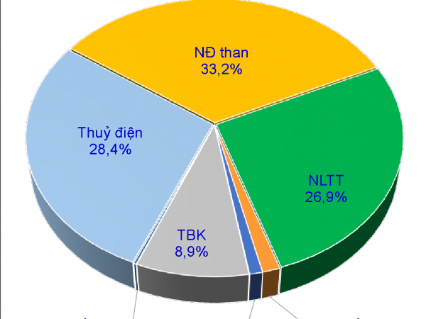

Một phần là vậy, một phần là liệu EVN đủ khả năng truyền tải và phân phối điện để cân đối giữa công suất và phụ tải không cụ ạ. Theo như số liệu của chính EVN thì tổng công suất hiện tại là 87 ngàn MW, công suất phụ tải 52 ngàn MW, như vậy là công suất thoải mái đáp ứng phụ tải nếu tính bình quân.
Nếu cụ có kiến thức về điện, thì sẽ không phát biểu như vậy.
Thực sự không biết giải thích sao luôn á.
Giải thích đại loại thì đơn giản thôi cụ: Cái tổng công suất 87 ngàn MW này là tính tất tần tật công suất lắp đặt kể cả điện tái tạo. Mà điện tái tạo (mặt trời + gió) thì công suất lắp đặt sẽ lớn hơn công suất thực 6-7 lần.
Hiện tại VN có 21,6 ngàn MW công suất lắp đặt điện tái tạo, tức là công suất phát ổn định lý thuyết chỉ là 87-21,6+21,6/6 = 68,5 (ngàn MW)
Tiếp đó phải trừ đi 10% an toàn công suất, còn 61,5ngàn MW. Tiếp nữa phải trừ đi 10% công suất trực ứng cứu và phủ đỉnh cho điện tái tạo, còn 55 ngàn MW.
Tức là cụ 1,25ton: Cái 52 ngàn MW là cực đại của hệ thống rồi. Đấy là còn chưa tính đến nếu trời hạn thủy điện thiếu nước hay trời âm u cả ngày điện MT không phát được. Đừng nghĩ công suất phát 87 là có thể phát được cả 87.

Cái cụ nói miễn cưỡng đúng nếu các nguồn điện có tính chất như nhau, tiêu thụ ổn định và cung cầu cân bằng. Còn nếu các nguồn gián đoạn (như thủy điện nhỏ) hoặc/và tiêu thụ quá chênh lệch giữa các mùa và thời gian trong ngày mà Nhà nc chỉ đóng vai cái chợ thì loạn ngay.
Đặc biệt với điện tái tạo thì tình hình còn phức tạp hơn. Cụ nên biết Đức có những nhà máy điện khí không chạy phát điện thường quy mà chỉ trực chờ điện tái tạo hụt xuống là phát ngay để bù vào. Nếu A0 chỉ đóng vai cái chợ thì ai sẽ điều độ phủ đỉnh điều tần cho điện tái tạo?
Tất nhiên, nếu định phân ra hay tư nhân hóa thì kiểu gì cũng làm được hết. Nhưng hệ quả, tôi nhắc lại, là như Philippines bây giờ: Giá điện gấp đôi Việt nam, mặc dù GDP đầu người đã thua VN đến 20%.
Theo em hiểu , đây là trường hợp nhà nước vẫn để EVN độc quyền phân phối/ bán lẻ điện vì EVN phải mua điện với cố định đối với một số nhà máy điện ( PPA, FIT ). Tuy nhiên số lượng các nhà sản xuất điện này cũng chỉ chiếm khoảng 50% trong tổng số các nhà sản xuất điện.
Vậy nếu như nhà nước cho phép các nhà phân phối điện ngoài EVN khác tham gia ( EVN chỉ thu phí truyền tải ) , thì những nhà phân phối điện này có thể mua điện từ 50% các nhà sản xuất điện còn lại với giá cạnh tranh, hoặc các nhà phân phối điện này có thể tự xây dựng nhà máy điện của riêng mình.
Vậy có được không nhỉ ?
Vâng, tóm lại là về lý thuyết thì 87 ngàn MW này đủ để đáp ứng phụ tải đúng không cụ. Thực tế nước ta từ 2010 trở đi có năm nào thiếu điện đâu, có thiếu thì cũng thiếu thì cũng là thiếu cục bộ thôi đúng không cụ.
Mặt trời hiệu suất khoảng 20% (tức là 5 lần), gió hiệu suất khoảng 35% (tức là 3 lần). Thực ra thủy điện cũng là 1 dạng tái tạo và thường không đủ nước để chạy full tải cả năm.
Ví dụ, thủy điện Hòa bình công suất đặt 1920mw, năm 2024 sản lượng 8,9 triệu MWh tức là Tmax = tương đương 4600 giờ full tải / năm = 53%. Nhiệt điện cũng có hệ số khả dụng và Tmax riêng
Như vậy, với 82 GW "công suất đặt", chạy khi phụ tải cao nhất Pmax = 50 GW = 60% tổng công suất đặt cũng là khá rồi. Trong 82 GW công suất đặt, điện mặt trời gió chiếm 21.5 GW công suất đặt thực chất chỉ tương đương khoảng 7 GW nhiệt điện (than khí) thôi.
Đúng rồi cụ. Thủy điện chia ra 2 nhóm lớn nhỏ. Nhóm lớn (Sơn la, Hòa bình vv) phải gánh nhiệm vụ phủ đỉnh cho điện tái tạo nên sản lượng phát bị sụt kha khá. Còn thủy điện nhỏ thì đa số hoạt động kiểu tích nước nửa ngày phát nửa ngày nên hiệu suất chỉ 50% thậm chí thấp hơn.
Nên không thể nhìn danh nghĩa 87 ngàn MW và công suất phát thực 52MW mà bảo VN đang thừa điện. Nhiều người không hiểu kỹ thuật, không hiểu đặc thù ngành điện mà cứ nói như đúng rồi, thậm chí lấy viễn thông ra áp cho điện rồi bảo cho cạnh tranh thì giá điện cũng sẽ giảm vài ba lần như giá cước di động (!)
Bản chất thị trường muốn giá giảm thì phải thừa cung. Đằng nay cung còn thiếu thì làm sao giảm giá? Điện là ngành rất thậm vốn và đã cạn kiệt các nguồn điện giá thành rẻ. Nên chỉ có tăng và tăng thôi.
Tuy nhiên, để điện phát triển lành mạnh lâu dài phải nghiến răng thị trường cạnh tranh thôi, không còn con đường nào khác.
