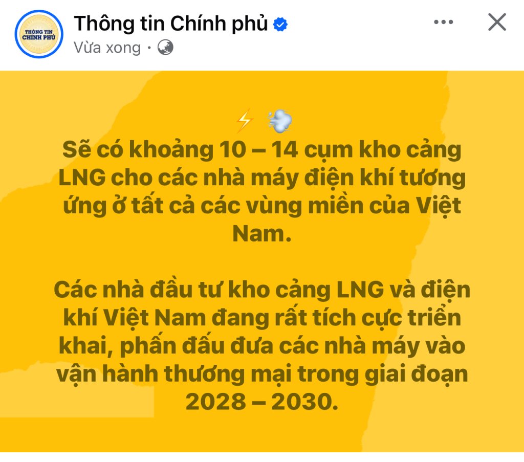

Nếu Chính phủ nói đúng thì nhà máy điện và kho cảng LNG nở rộ như nấm sau mưa
