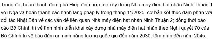

Vậy là kết thúc đàm phán với đối tác Nhật về nhà máy điện hạt nhân Ninh Thuận 2! Chính thức chấm dứt cơ hội của Nhật tại công trình điện hạt nhân Việt Nam. Báo cáo lại BCT là để tìm đối tác khác.

Bọn IAEA gây khó dễ, không cho di dời vào vùng dưới 5 km. Vậy thì chắc ta phải xây gấp đôi số lò để bõ công di dời xa.
Nhật vừa thay lờ đờ, không rõ có thể thay đổi gì không
