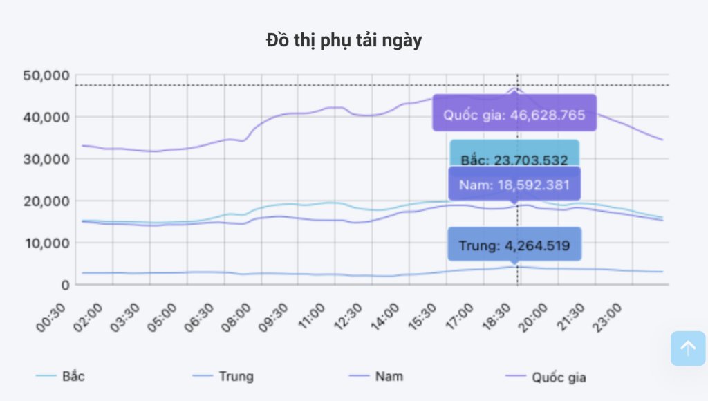

Pmax thường là 18:30 (trừ công sở, vp). Nên đmt lắp công sở, những nơi dùng trưa nhiều là hợp lý, ích nước lợi nhà. Không hợp lý lắp ở nhà riêng dùng trưa ít chập tối nhiều
Thấy Trung Quốc đi trước ta một bước khá xa trong việc cho đấu nối điện mặt trời, họ bắt buộc lưu trữ 10-20% thời gian lưu trữ 1-4h, Từ năm nay thì các nhà máy mặt trời của họ không bắt buộc lưu trữ nhưng phải tham gia chào giá cạnh tranh. Nếu chúng ta làm tốt thì dung lượng phát điện từ mặt trời có thể tăng thêm cả chục GW nữa, thi công nhanh chóng và thừa điện cho sản xuất, vào mùa khô thiếu trong khoảng từ 17-19h thì có thể áp giá phụ thu mùa khô cho các hộ gia đình để họ thay đổi thói quen sử dụng
