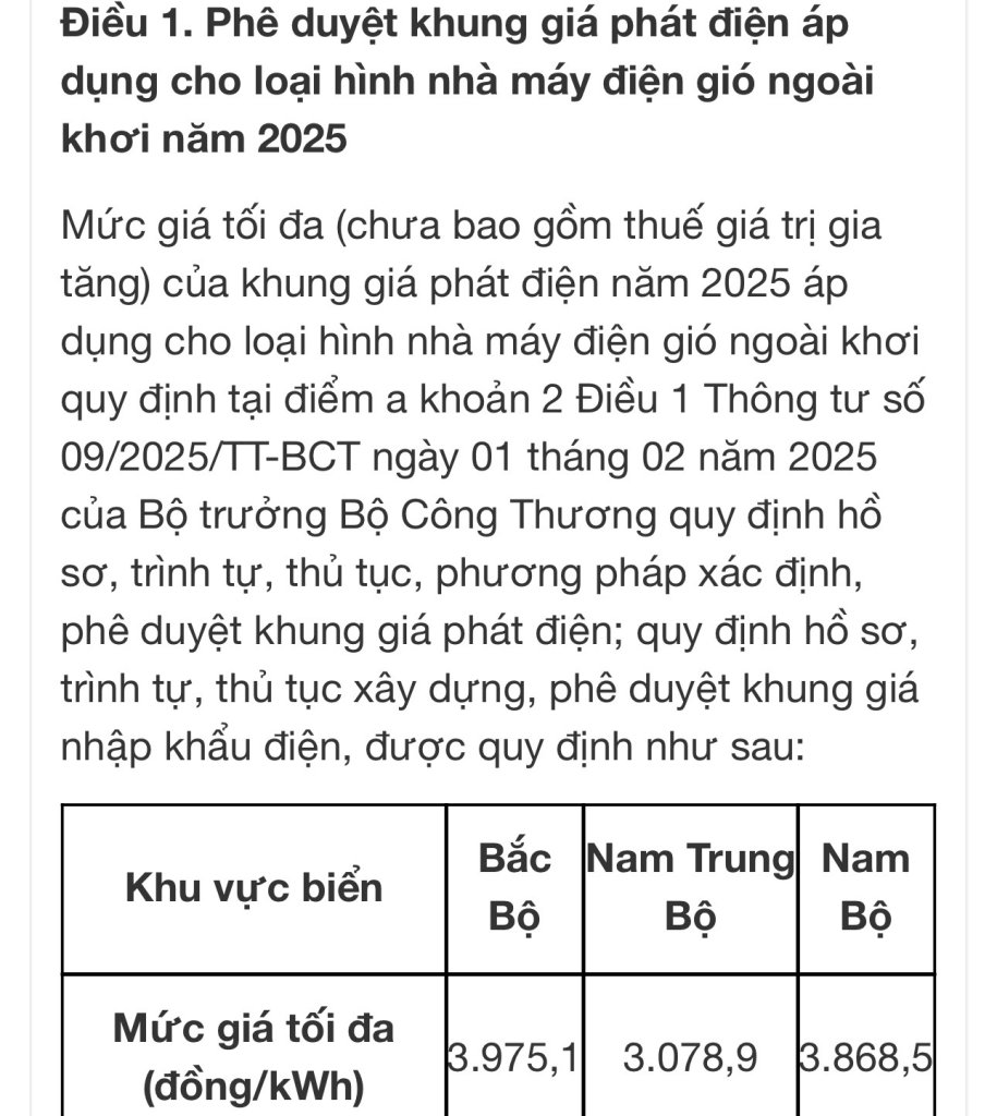

Điện gió offshore chưa bao gồm Bess, chưa bao gồm truyền tải ra Bắc cũng đã rất đắt rồi.
Quá khó với 2 mục tiêu chọi nhau : cung cấp đủ điện ổn định + giá thành hợp lý

3.300 hình như là điện khí LNG, nếu điện tái tạo có BESS mà giá này thì tốt quá. Chẳng qua cứ so với giá cũ. Nếu theo cơ chế thị trường thủy điện nhà nước cũng nên tăng giá bằng với giá điện thủy điện nhập. Số tiền dư ra vào thẳng ngân sách Nhà nước chứ không trợ giá cho EVN.
Anh em đổi dự án LNG sang NLTT+ Bess+ HVDC nên trình giữ nguyên giá mà cụ.
