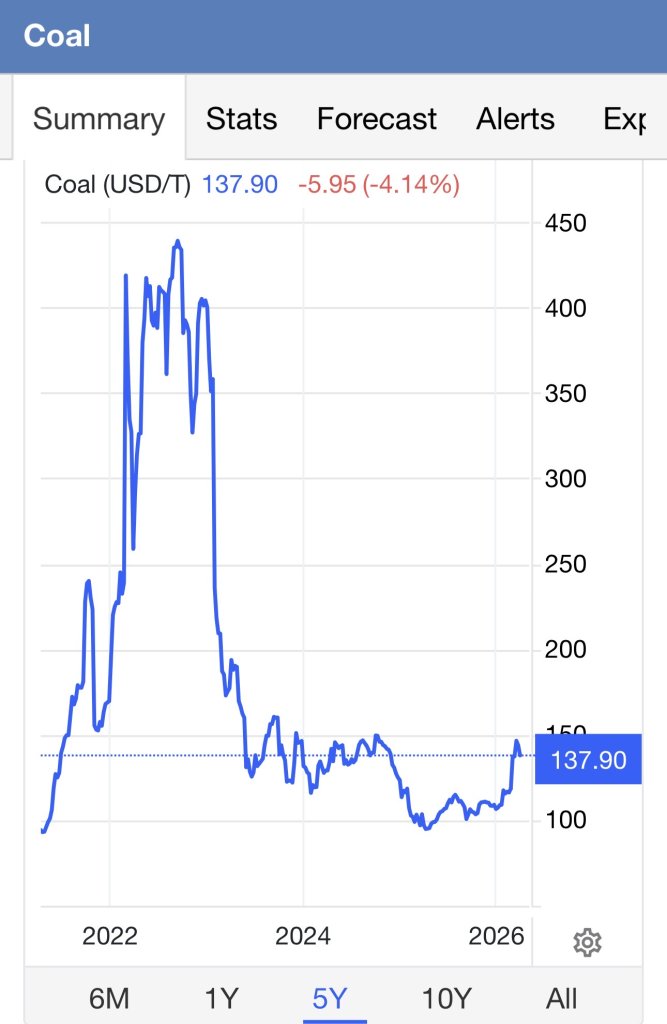

Giá than có tăng nhưng chưa bằng năm 2022 nên hy vọng vẫn kiềm chế được nếu kết thúc nhanh, điện khí cũng chỉ khoảng 11%.
Cũng hy vọng chốt hạ được chiến tranh tháng 4 giảm giá dầu (đồng nghĩa giảm giá khí & than), chứ kéo thêm 1-2 tháng phập phù cũng khoai.
Năm nay là 1 năm vất vả của ngành điện & năng lượng.

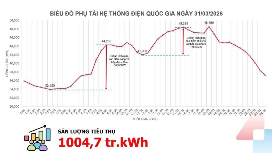

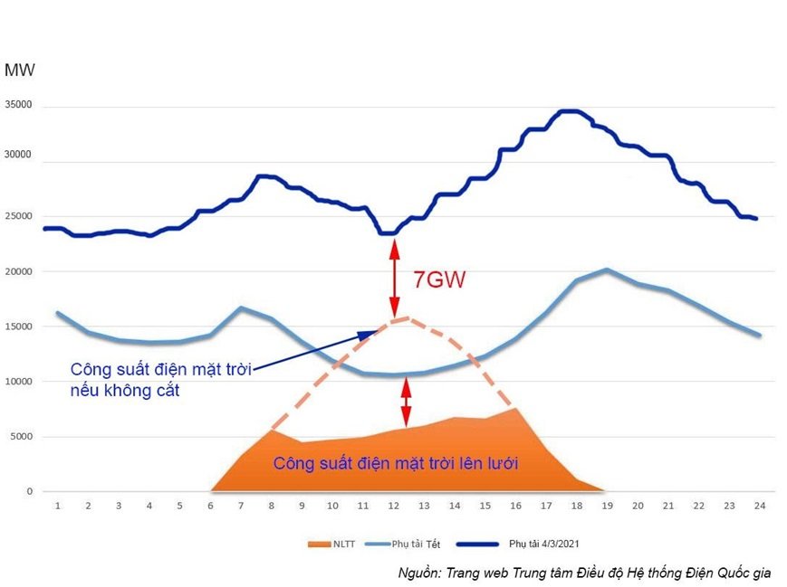

Quan trọng là bess trụ được bao lâu khi tắt nắng hay mất gió. Nhất là mấy hôm trời xậm xịt kéo dài mấy ngày
Cụ cứ xem phụ tải thế này thì 2h bess ko ăn thua
Lệch giờ giữa đmt & phụ tải
2h BESS cũng chỉ giúp ổn định nguồn và hỗ trợ phủ đỉnh thôi chứ cân bằng phụ tải vẫn phải phụ thuộc vào các nguồn khác nữa.
Hiểu nôm na 2h lưu trữ để có nguồn phát chất lượng hơn, kèm theo giá đắt hơn chút.
Còn muốn nó giúp cân bằng phụ tải thì cũng được, tăng lưu trữ lên 3-5h nhưng thế thì chi phí sẽ tăng lên tương ứng.
