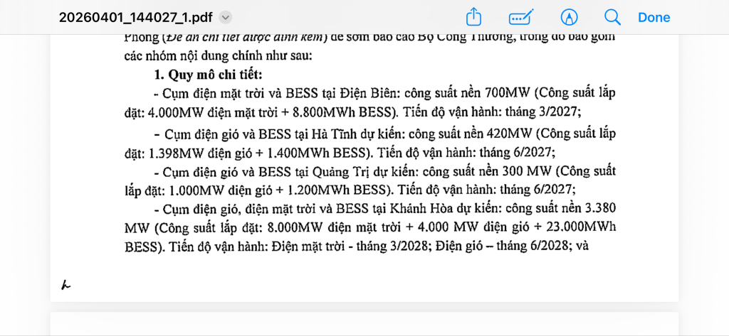

Vừa trình giá >3.3k lên bộ công thương là bán cho Evn chứ sao lại tư nhân cụ.
Giá cao chút cũng được quan trọng là pin BESS bao nhiêu? tính toán cụ thể ví dụ có đỡ được hệ thống và cân tải cao điểm tối hay khi ngưng gió không? tái tạo biến thiên, vẫn chỉ nên 1 tỷ lệ nhất định thôi
Khá cao đấy cụ. Công suất nền là 4800MW, ngang với 3-4 nhà máy LNG cỡ vừa. Có điều dự án này bao gồm cả Bess lẫn HVDC nên chắc phải đánh giá tiền khả thi kỹ hơn.
BESS tầm 50% x 2 giờ là cũng đắt. Cái khó của BESS là 2h nhiều khi chưa đủ để cân phụ tải biến thiên trong ngày (nhất là cao điểm tối) nên tính toán hệ thống khá phức tạp nhất là khi tái tạo công suất lớn ảnh hưởng đến hệ thống
Ngoài Bess vẫn còn 6400MW điện gió mà cụ nên vẫn kéo dài được thêm chút. Với công nghệ hiện đại thì việc điều tần và phủ đỉnh bằng Bess cũng hết sức đơn giản so với việc dùng các nhà máy nữa. Em đang hóng cái HVDC quá, ko biết anh ý hay Evn bỏ tiền đầu tư nữa.
