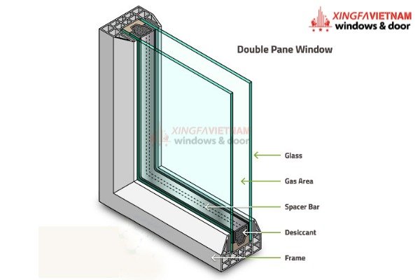

Xingfa kính hộp thôi cụ, cách âm cách nhiệt rất tốt. Vấn đề là ngoài kính thì còn có tường hấp thụ nhiệt nữa. Chứ xử lý mỗi kính không chưa hết vấn đề.

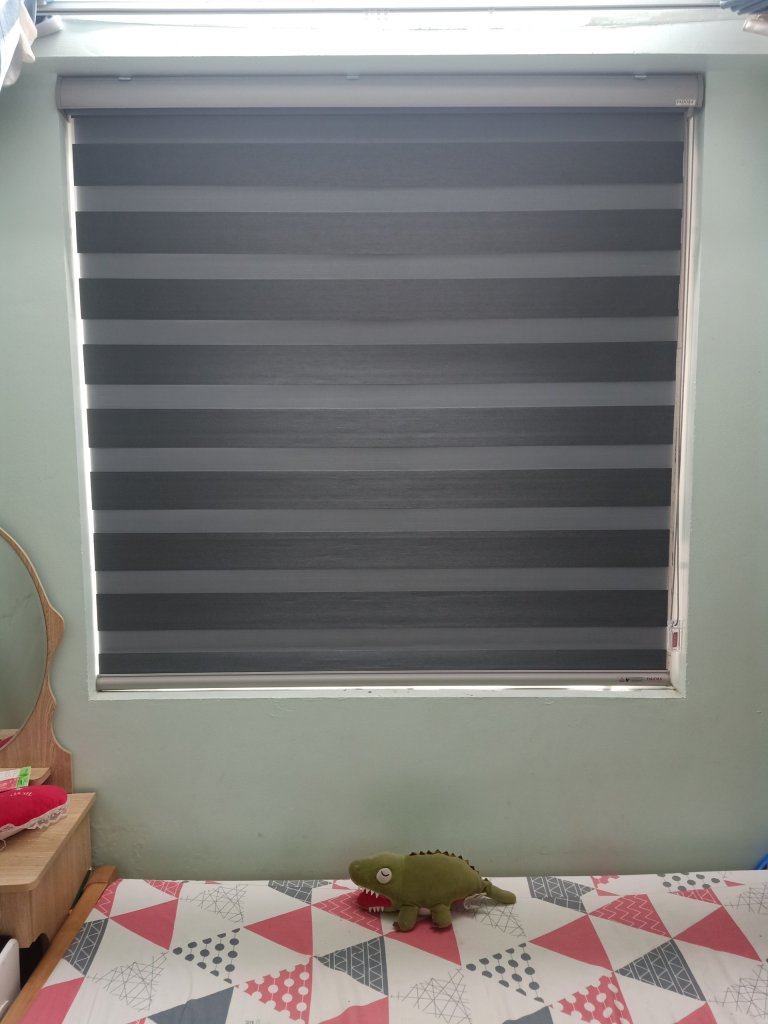

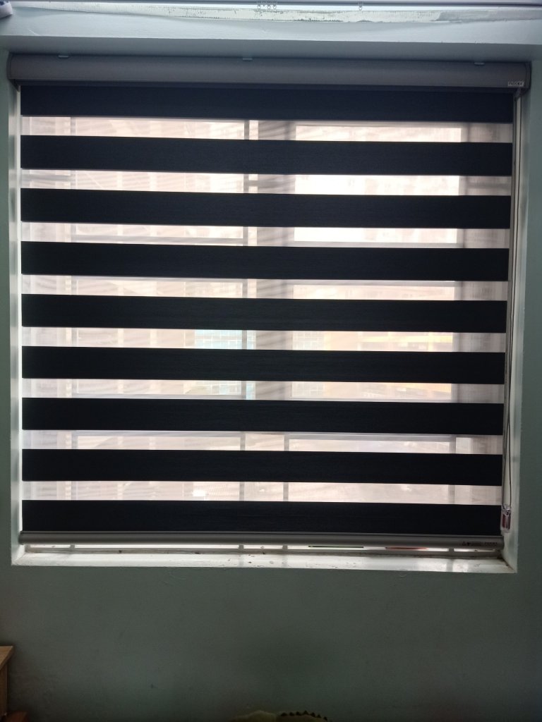

Con tổ ong đúng là tốt thật, nhà em lắp vào tối om mà cản nóng rất tốt. Mỗi tội nhìn hơi thô khi lắp cửa số.
Cách nhiệt thì cụ dùng rèm tổ ong này, cách nhiệt tuyệt đối luôn, cách âm 50%. Còn sang, đẹp thì dùng rèm cầu vồng nhé

xingfa kính hộp
Rèm tổ ong thì thô 1 tý nhưng gọn gàng và hiệu quả cụ ạ. Bên trong có lớp thoáng và tráng 2 lớp bạc nên cách nhiệt rất tốt và cản sáng 100% luôn đấy ạ

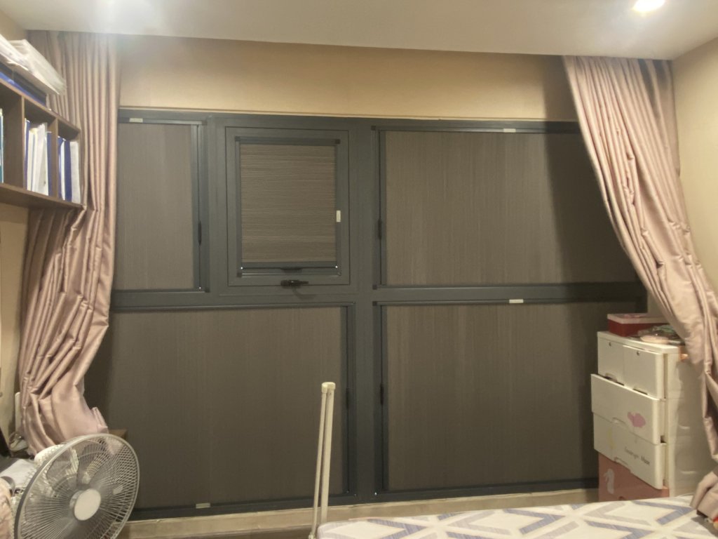

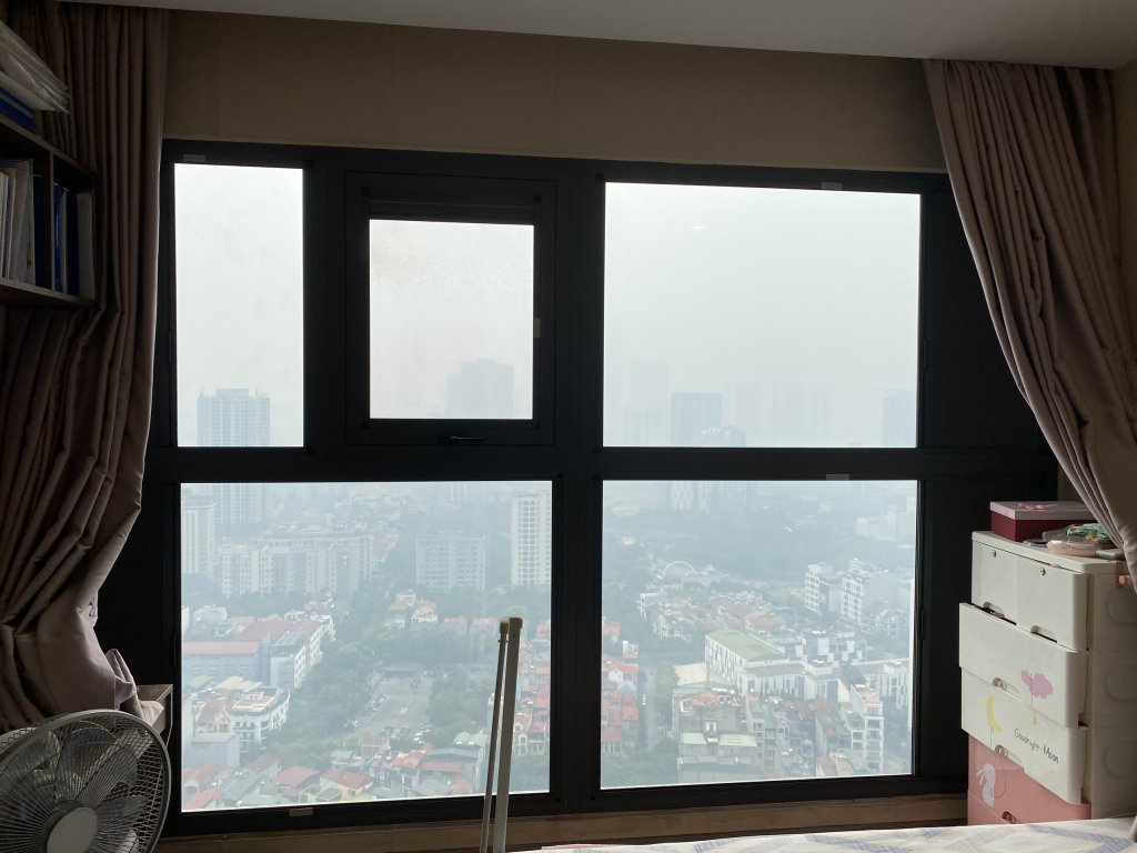

Em thấy khó, nhất là ở CC. Căn hộ em có phòng ở hướng Tây cũng dán film cách nhiệt ô tô, có rèm kéo che khi nắng. Dù AS không vào nhưng sức nóng do nắng nó nung cả tường, kính lẫn cả KK trong phòng đó lên.
Nếu nhà mặt đất làm mới hay cải tạo lại có 2 lớp kính đàng hoàng, thêm film và rèm thì có thể
