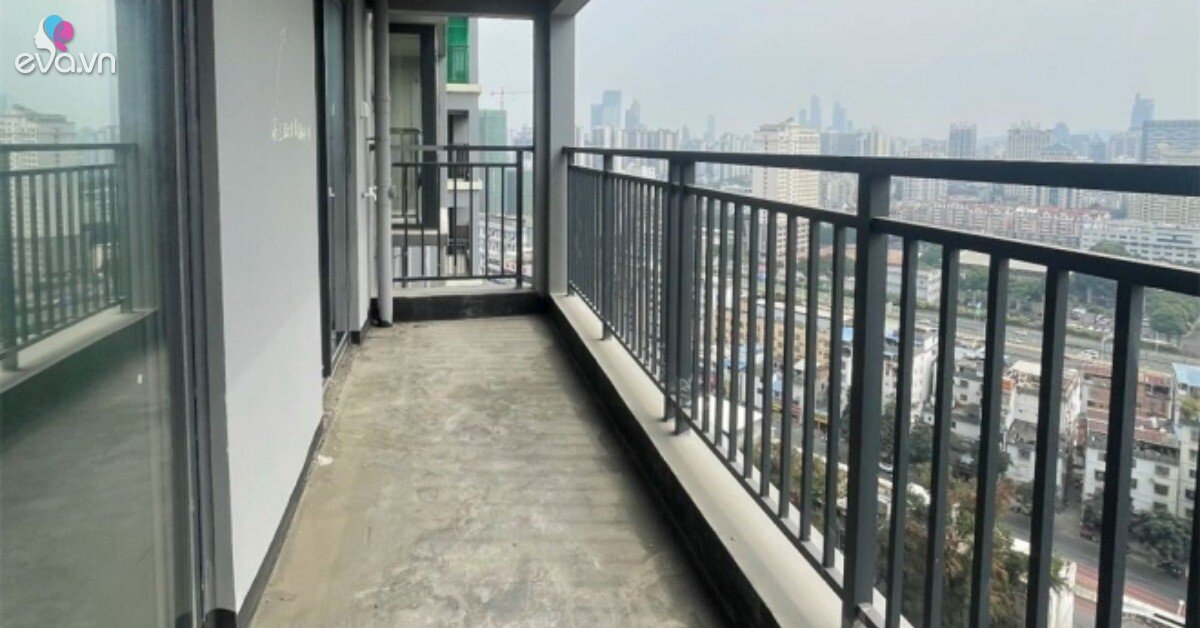

Nhà em có cái ban công, muốn lắp cái gì đó che mưa gió thì chọn loại cửa hay rèm nào hả các cụ.

Em thấy bài này khá hay đưa ra 2 phương án là: rèm cuốn chống gió điện tử và cửa sổ thông minh nâng hạ. Ai thử món này chưa ạ.
