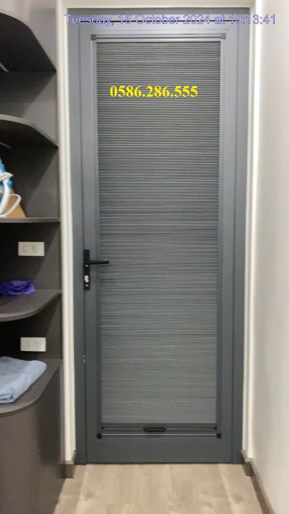

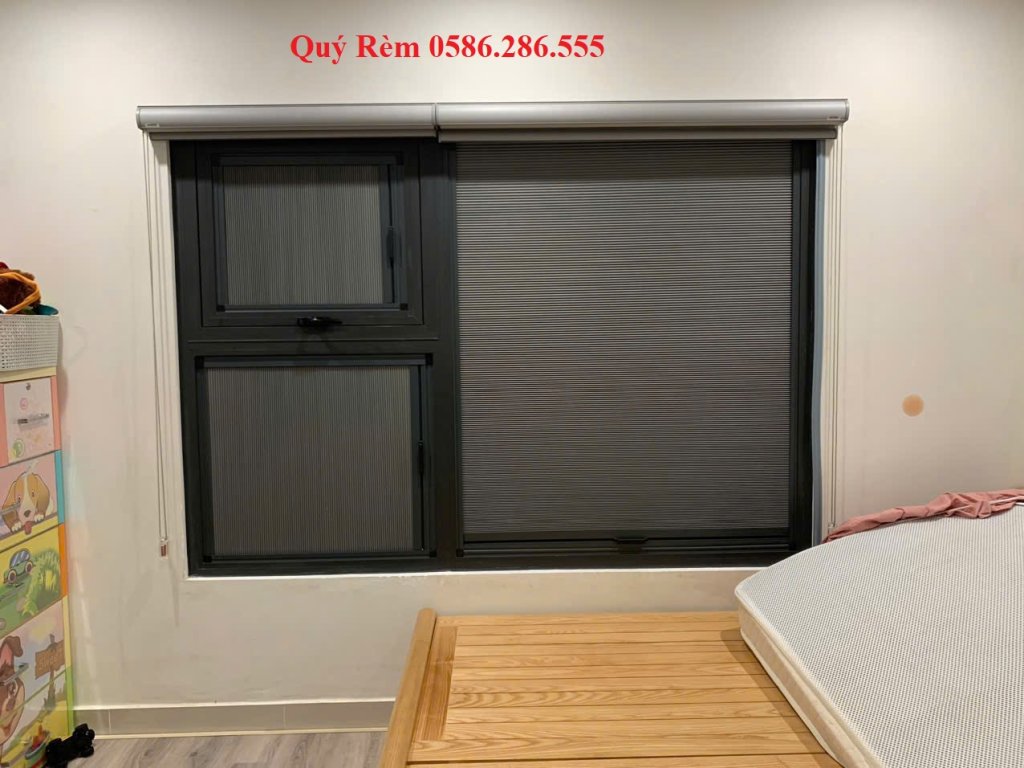

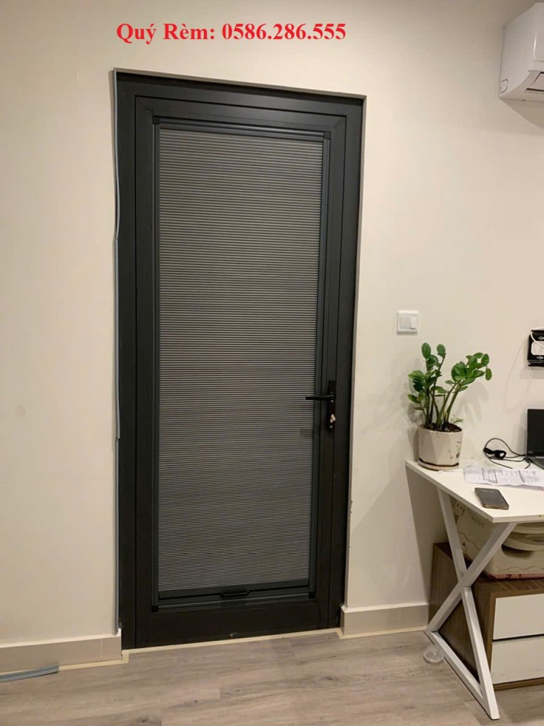

Rèm tổ ong này xử lý được cụ nhé

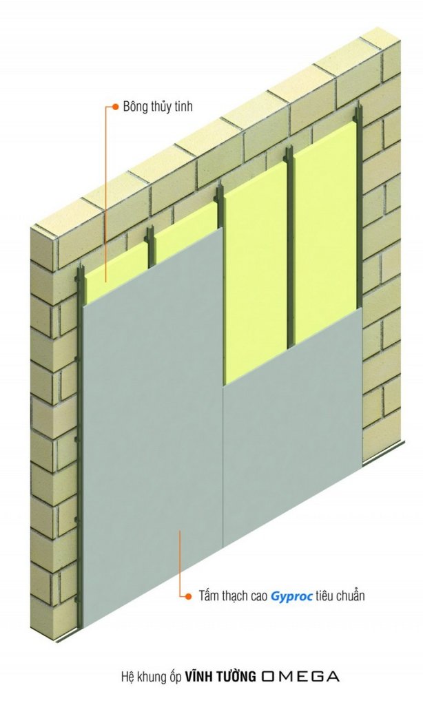

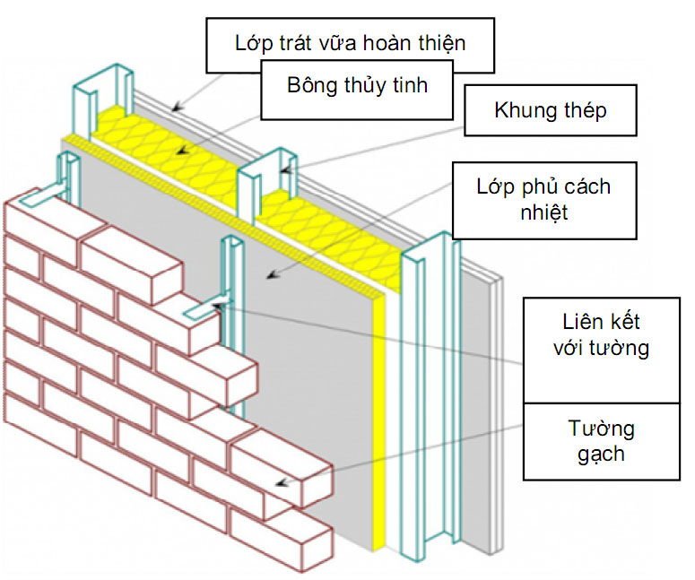

Giải pháp xử lý cách âm, đặc biệt là cách nhiệt cho tường:
Em thấy rèm tổ ong (chú ý màu sáng để cản quang tốt hơn) giá hạt rẻ mà cách nhiệt tốt cho kính, film vừa đắt mà hiệu quả không cao.
Sơ đồ của cụ chỉ áp dụng khi mới xây nhà thôi. Bên Tây họ làm cẩn thận vì mùa đông rất lạnh. Làm thế này thì mùa hè dù có nóng vẫn OK
Nhà cũ, mới đều có thể làm được như thế này cụ ạ.
Em từng xử lý một số căn hộ cc có view hướng Tây, Tây Bắc ở ciputra và một số cc khác theo phương án như này.
Tiết kiệm hơn thì làm như này:

Tks cụ. Đúng cái này rồi.
Chứ rèm tổ ong thì cần khung ray như cái cửa, ko hợp với ban công. Hợp cửa sổ hơn.

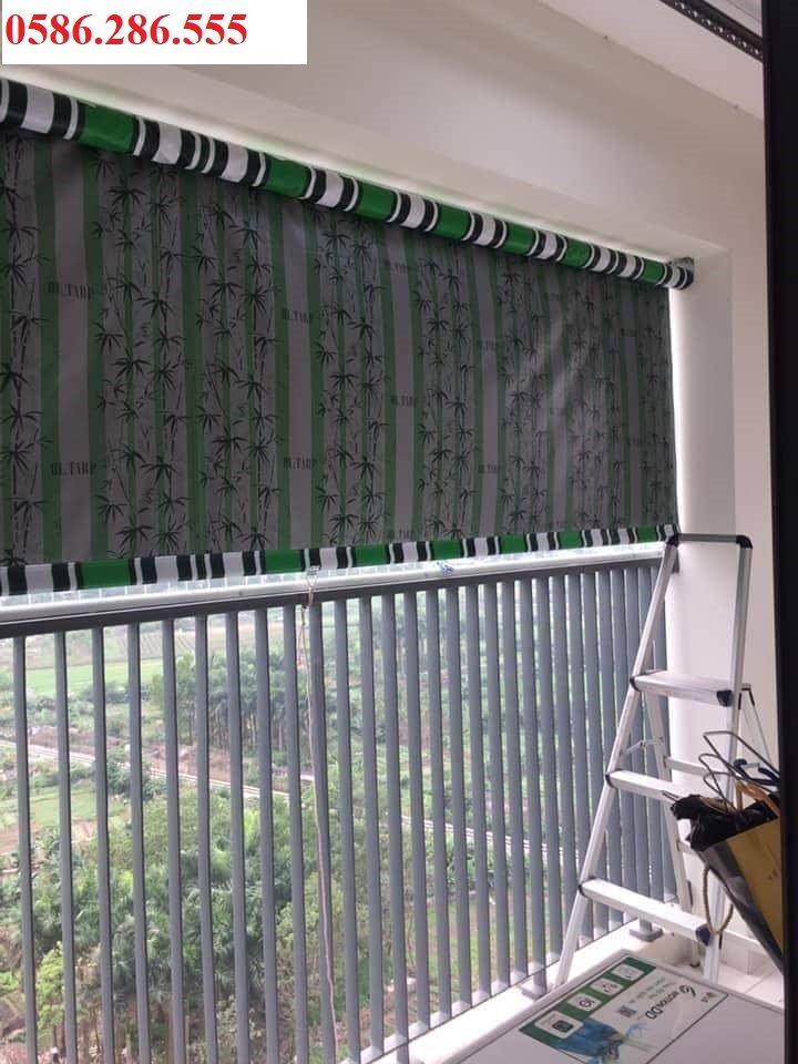

Đúng rồi, che nắng mưa, gió ban công thì dùng bạt cuốn lò xo (thị trường có mấy loại bạt VN, Đài Loan và Hàn Quốc. Cụ lấy bạt Đài hoặc Hàn là tốt nhất, dầy dặn và bền. Còn rèm tổ ong chỉ phía trong cửa sổ hoặc ngăn phòng. Rèm tổ ong ko chịu được mưa nắng trực tiếp cụ nhé
Mà chung cư chắc cũng ko cho lắp rèm tổ ong ở ban công cụ nhỉ, như bức vách- thay đổi kết cấu rồi.
Ở Hn có cửa hàng nào lớn lắp rèm cuốn này với rèm tổ ong ko cụ. Hoà phát à.
