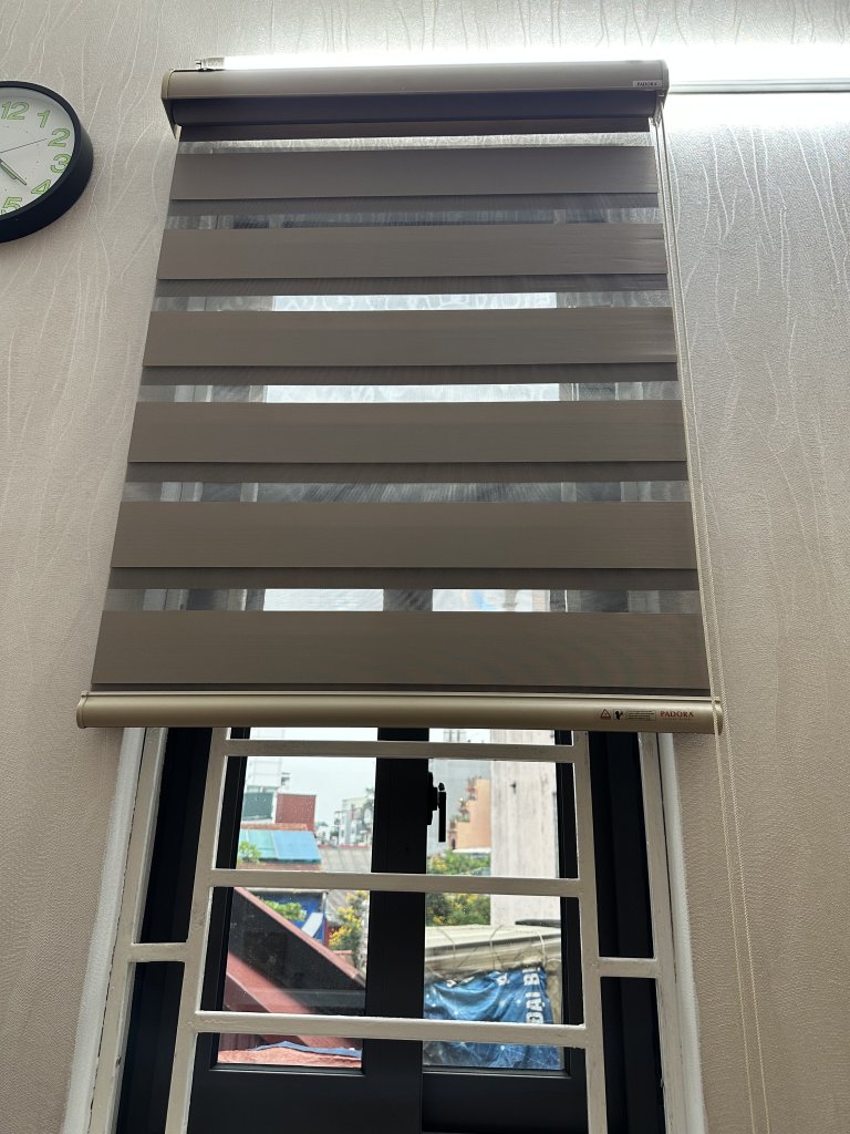

em cần cách nhiệt vì cửa sô nóng quá,mà vợ lại bảo họ lắp rèm này chỉ che được ánh sáng ,còn thì nóng lắm lại còn che mất cái đèn .giờ thay rèm tổ ong có đỡ nóng không cụ
lắp phủ bì được cụ nhé
