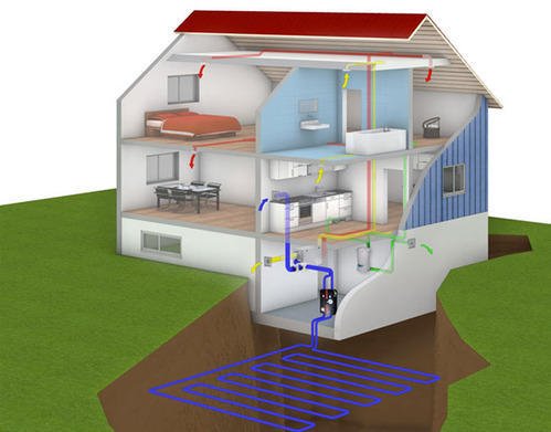

Nhiệt độ nước sẽ được môi trường xung quanh làm mát (ở đây chính là đất xung quanh). Nhiệt độ lòng đất ở độ sâu 10m trở lên cơ bản không thay đổi trong suốt cả năm = nhiệt độ trung bình năm, tức khoảng 25 độ ở HN. Nếu nông hơn thì cũng ít nhiều bị ảnh hưởng nhưng đương nhiên vẫn mát hơn nhiệt độ không khí.
Cách chủ thớt nghĩ chưa ai làm vậy cả. Họ trải ống phi 200 dẫn khí với chiều dài cả trăm mét để hấp thụ ở 1 bãi đất rất rộng cơ ạ. Nếu toen hoẻn nhà đất có 40m2 thì ko đủ để trao đổi nhiệt với lòng đất đâu. Em đang đau đầu nghĩ p/a khắc phục nhược điểm nhà đất nhỏ cao tầng kiểu này ở VN. Nếu nghĩ ra thì mới thương mại hóa quả này ở VN đc ạ.

Đây ở bển họ làm thế này rồi
