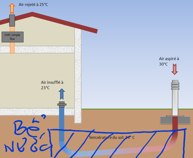

Đơn giản hơn bài toán của bác chủ thớt là làm 1 cái ống thật cao để hút không khí lạnh trên cao xuống.
Lên cao không khí lạnh rất nhanh, trong cái ống thì không khí lạnh sẽ "đối lưu" ngược chiều của ống khói, tức là chảy xuống, tức là chẳng tốn tí năng lượng nào mà không khí lạnh tự chảy xuống.
Bay trên máy bay, nhiều khi họ hiện lên màn hình nhiệt độ bên ngoàn âm cả 5 chục độ C. Chỉ cần âm chút hay 0 độ thôi cũng đủ làm mát cả toà nhà rồi!
Cái ống của cụ phải nối thêm bộ acquy tự sạc để khi có sét đánh thì tích điện dùng dần :)

Cháu thấy tiền ống và tiền quạt chắc cũng không đến nỗi quá đắt đâu cụ. :D
Để làm mát một phòng tầm 30 m2 cụ phải dùng ống d400. Em cứ tính rẻ khoảng 30 x đơn giá 700k là 20 tr. Một quạt hướng trục cao áp khoảng 0.5kw đâu 3 tr. Tiền đầu tư tối thiểu cũng bằng cái điều hòa. Mỗi giờ cụ tiết kiệm được 2kw điện. Nhưng cái cơ bản nhất là tiếng ồn và không mát. Nó chỉ dùng như cấp gió tươi là được thôi. Nhiệt nước chỉ thấp hơn không khí vào độ và thời gian để không khi đi trong ống không đủ lâu để truyền nhiệt đi.

Ý tưởng của cụ ko tệ, tuy nhiên hệ số trao đổi nhiệt của phía không khí rất thấp nên phải dung ống đồng có cánh (giống các lá nhôm trong ĐH) với diện tích bề mặt trao đổi nhiệt đủ lớn thì mới làm mát đc không khí. Ống inox hệ số dẫn nhiệt rất thấp và là ống trơn thì ko hiệu quả đâu. Vấn đề tiếp theo nước lấy lên cụ đổ xuống cống ah... như vậy thì lãng phí tài nguyên quá.
Không. Em không lấy nước tý nào. Em chỉ cho đường ống xuống bể nước và bơm không khí đi qua đấy để làm mát không khí rồi bơm vào phòng.

Thì em có phản đối cụ về vụ bể nc ngầm đâu.
Tuy nhiên cụ chơi bài thế này thì may ra có hiệu quả chút này.
Lấy 2 cái dàn lạnh của tủ lạnh ấy. Một đầu nhúng vào bể, một đầu để trên phòng. Hệ thống nối với nhau và có 1 cái bơm ở giữa để đẩy dung dịch dẫn lạnh chạy vòng quanh. Coi dàn lạnh nhúng trong bể nc là dàn nóng. Lấy quạt thổi qua dàn lạnh phía trên thì thành hệ thống điều hòa. Tốn ít điện, hiệu suất kém nhưng lại có thể chạy cả ngày.
Chỉ có các dàn lạnh đặc chủng mới có thể giúp cụ tản nhiệt cũng như hấp thụ nhiệt một cách hiệu quả nhất thôi cụ nhé.
Còn mấy cái ống xoắn của cụ ấy, chưa kịp mát thì không khí đã đi qua mất tiêu rồi. Bề mặt tiếp xúc quá ít, hiệu suất trao đổi nhiệt cực kém.
Bố trí thêm cái quạt ở phía sau giàn lạnh trong phòng để thổi gió thì trở thành quạt điều hòa luôn:D

Quan trọng nhất là nước nóng lên được đất đá xung quanh làm mát xuống bao nhiêu.
cháu nghĩ bề mặt tiếp xúc của nước với thành bể sẽ cao hơn tiếp xúc với ống nên đất đá và nước ngầm sẽ làm mát nước nhanh hơn là ống dẫn khí làm nóng nước.
Muốn tính gì thì cụ phải tính đc lượng nhiệt mà cái bể nước hấp thu đc nó sẽ đi đâu. Em sợ chỉ đc vài tiếng thì nước trong bể sẽ có nhiệt độ như trong phòng luôn :D

Nguyên lý của ý tưởng cụ ấy nói nó giống như máy sưởi thường dùng ở châu âu vậy thôi, là thiết bị trao đổi nhiệt dùng hơi nước, làm nóng. Trường hợp này thì dùng nước mát, làm lạnh. Tuy nhiên nước 20 độ C thì chả cải thiện được bao nhiêu đâu. Ý tưởng tốt nhưng không hiệu quả trên thực tế. Muốn ok hơn thì nhiệt độ nước phải thấp hơn rất nhiều, 6-7 độ C chẳng hạn.
Chẳng giống lắm!
Chỉ hơi hơi giống là có 1 chất mang nhiệt, mô hình của bác chủ thớt là không khí, của tụi mũi lõ là hơi nước (hay nước).
Chúng khác nhau là bác chủ thớt tận dụng mấy mét khối nước mát, nước nhận nhiệt hết mát thì hệ thống dừng, còn tụi mũi lõ phải tốn năng lượng đun nước để cấp nhiệt cho hệ thống sưởi trung tâm ấy, chúng đun suốt mùa đông, nên hệ thống của chúng hoạt động suốt mùa đông. Do dẫn nước nóng đi xa nên chúng phải tốn khá nhiều công và chi phí để cách nhiệt cho đường ống (đơn giản hơn hệ thống này các bác có thể lên Ba Vì, chỗ khu du lịch Khoang Xanh, họ dùng than để đun nước thành nước khoáng nóng).
Cụ nên bắt ko khí đi qua các lá nhôm hoặc đồng tản nhiệt, vì hệ thống nắm dưới đất 24/7 nên có thể mặc định là bằng nhiệt độ đất. Như thế truyền nhiệt tốt hơn.
