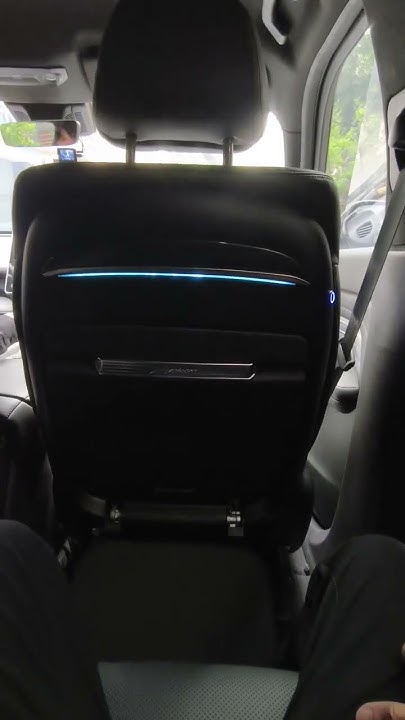

Update đồ chơi mới mời các cụ ngắm và phê bình. Em chỉ dùng để làm việc thôi chứ với cái giảm xóc này của VF đố mà ngồi ăn với uống nước được =))
