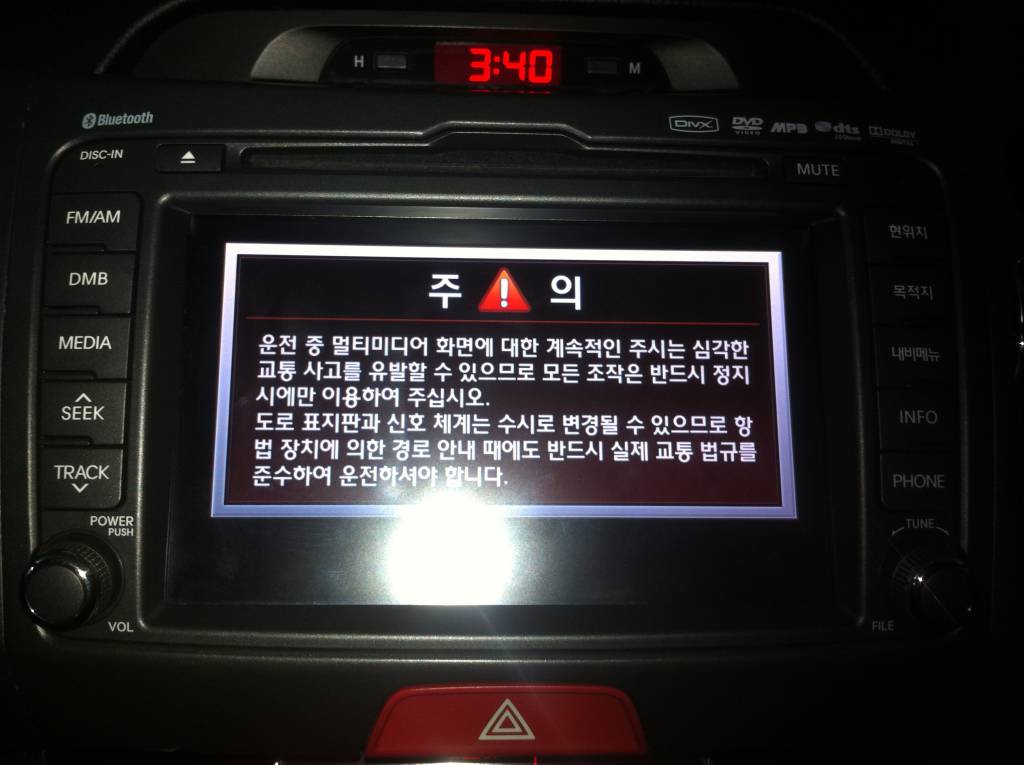

Cụ ơi, em đã làm theo hướng dẫn của cụ, em đã copy và chạy thử cái IGO, không qua phim cứng mà là qua file exe trong thư mục của nó. Tuy nhiên, hôm nay khi bật xe lên thì xe màn hình chỉ xuất hiện cái hình (như kèm), không thể nào vào menu được (không có cái nút ok để bấm nữa), chỉ có vài nút bên trái là chạy, còn bên phải là tịt :( cụ bắt bệnh được ko ạ? :(

Đã ấn nút reset nhưng cũng ko đc, cũng ko bít cách vào wince, dù e đã thử bấm theo cách hướng dẫn của cụ nhưng Vẫn ko vào đc nên e ko hiểu e đã làm gì sai :(
Cụ tắt đèn Flash rồi chụp lại cái ảnh chất lượng tí cháu google translate xem cái thông báo nói gì phát!
Mà cụ chỉ copy igo vào rồi chạy igo mà ko chỉnh sửa gì đến bên trong máy thì lỗi này ko phát sinh từ IGo nhé. Vì IGo nó chả làm gì vào máy đâu ạ.

những gì viết chỉ là cảnh báo là không nên nhìn vào màn hình khi lái cũng như đề cập đến việc navi dẫn đường phải tuân thủ quy định về luật giao thông. Cái chính ở đây là bình thường khi bật xe lên thì lúc nào cũng có cái hình này nhưng mà có cái nút ở dưới để chọn tắt đi, giờ em ko còn nữa.
Ngoài copy IGO thì em có điều chỉnh cái file systemcfg .xml (http://www.otofun.net/threads/718022-unlock-dau-dvd-tren-xe-hoi-de-cai-dat-phan-mem-nhu-wince) nữa.. Có cách nào để hard reset ko nhỉ?
PS: Nói chung là cái đầu của em nó đơ như vậy, ko thể bấm lên màn hình hay vào cái gì được cả :(

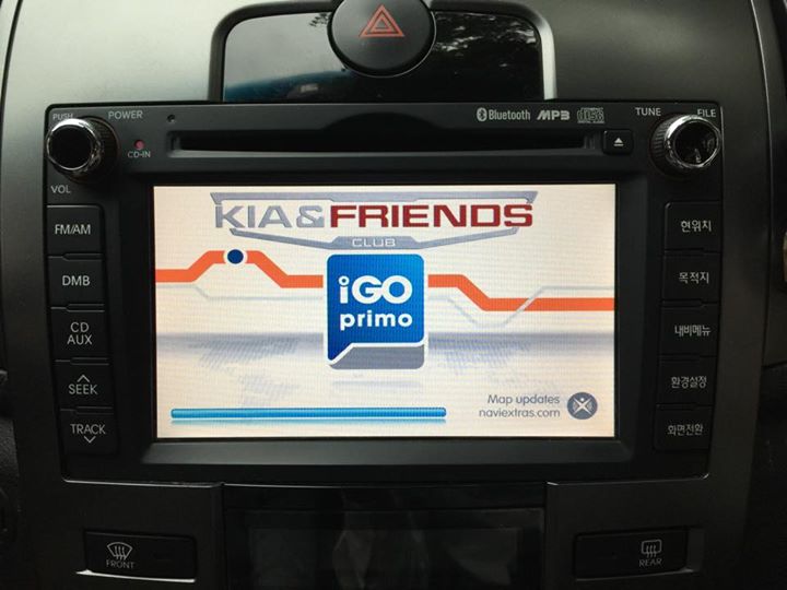

Bước 3: Vào Wince bằng cách bấm lần lượt các phím 1-3-3-2-2-1-3-3-2-2-1 chờ một lát là vào wince. Xem ảnh dưới đây để dễ hiểu.
