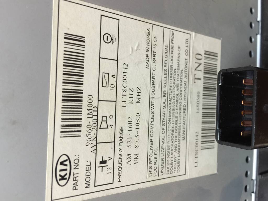

của e vẫn bị treo, e có nói là e đi test hộ trên xe khác cụ ơi :D e vẫn đang tìm kiếm cách giải quyết vụ treo mà chưa ra cụ ơi :D
Cụ tháo cái dvd của cụ ra đi ạ. Rồi chép mã hiệu cái dvd đó lên đây cháu sẽ cố gắng tìm mọi cách giải bài này cho cụ. Chắc sẽ có cách thôi. Nhưng cần rõ mã hiệu để tìm

Cháu ké cái link đầu dvd AVN vào đây để khi cần tìm lại cho dễ
http://www.ksmanual.com/avn_system-1068.html

Model đầu của vợ 2 nhà e đây

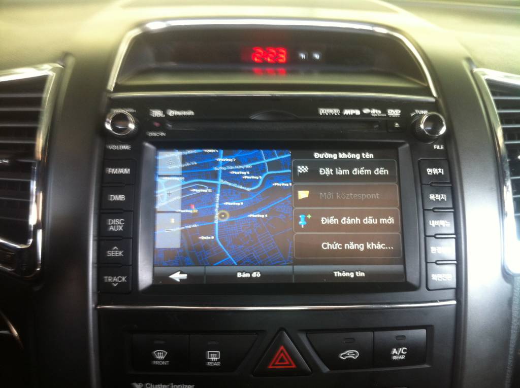

Nhà cháu định làm thử theo hướng dẫn này của cụ với DVD JBL của Sò (vì hai cái DVD giống nhau ạ chỉ khác mỗi chữ JBL thôi ạ) nhưng cái hardisk của DVD nó không đủ chỗ để coppy 243MB dữ liệu vào thì xóa cái nào đc ạ? Để nhà cháu ra xe chụp ảnh rồi up lên cho cụ giúp nhà cháu với ạ.

Nhà cháu copy forder Map ra usb để copy 243 Mb vào chạy nhưng không đc ạ. Copy lại forder Map vào lại thì thấy không đủ dung lượng như cũ nên bây giờ không chạy đc phần dẫn đường nguyên bản nữa. Cụ nào có forder Map cũ làm ơn copy cho nhà cháu xin 1 bản ạ để cháu copy lại vào chứ giờ cứ bị khởi động lại liên tục ạ.

nhà tôi cũng JBL của sò, bữa trước tôi vọc nát bét, Treo khởi động luôn, mất mấy ngày vọc lại êm ru rồi. trở về nguyên bản, đã cài cái IGO 8, bản IGO9 nó không chạy, chỉ chạy trên wice 6.0

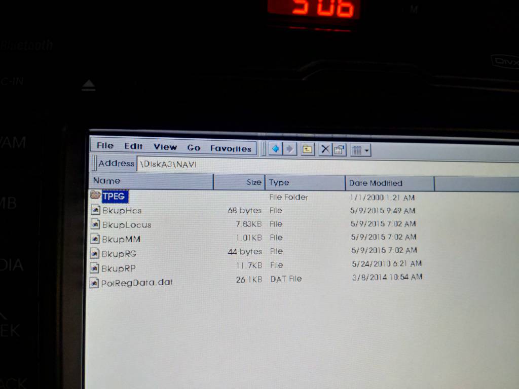

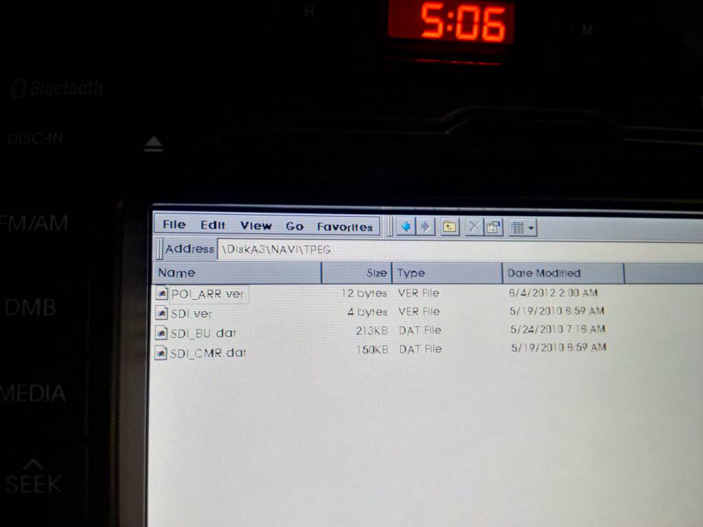

Một số file trong windows
Màn hình IGO 8
Cụ thử cách này coi sao:
- mở wince chọn wiew - Bỏ hết 3 dấu tick để hiện đầy đủ các file ẩn
- open Windows - chọn file reglog.exe - chạy file này
- Nó sẽ khôi phục lại các đường dẫn được nhà sản xuất cài đặt mặc định.

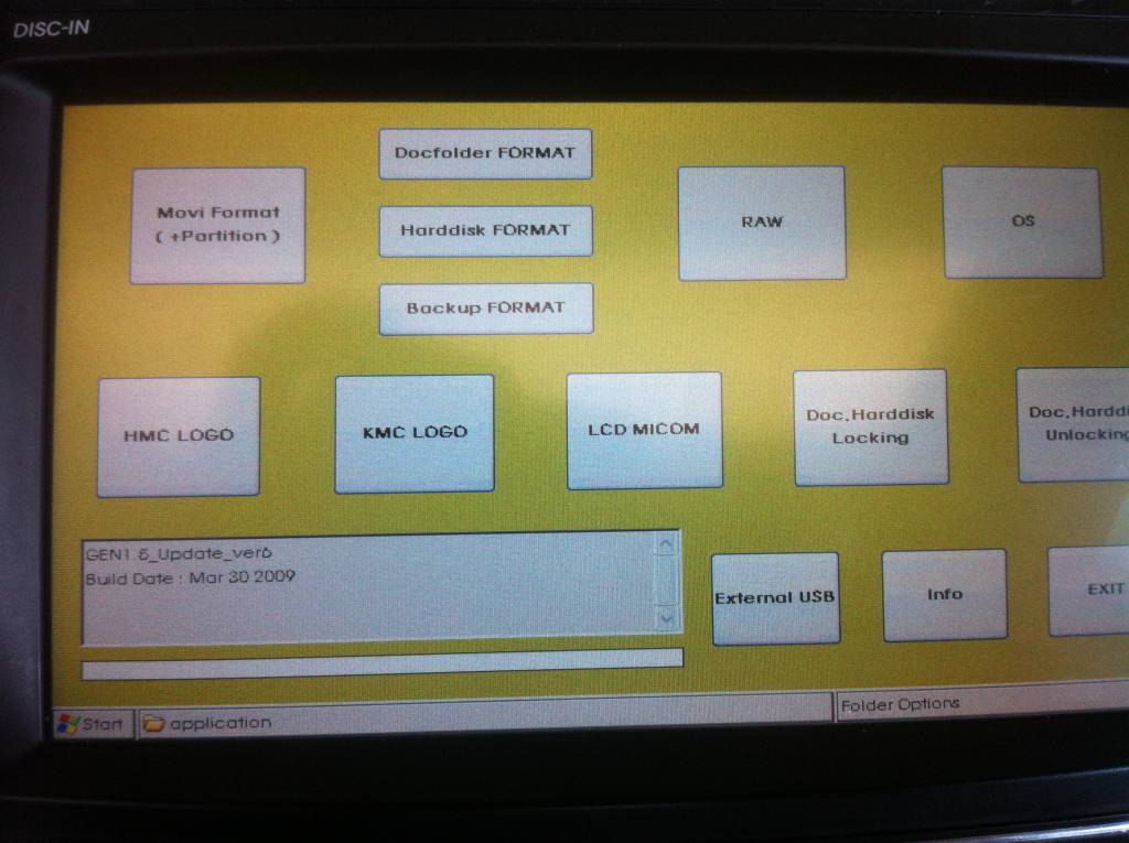

Trong cái JBL này còn một chức năng nữa để recovery và up các phần mềm mới nữa
- Chạy File AVNRecovery.exe và giao diện thế này
để em chuột bạch coi sao rồi thông báo lại các bác nha

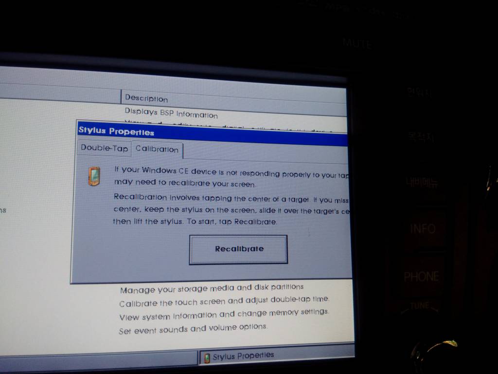

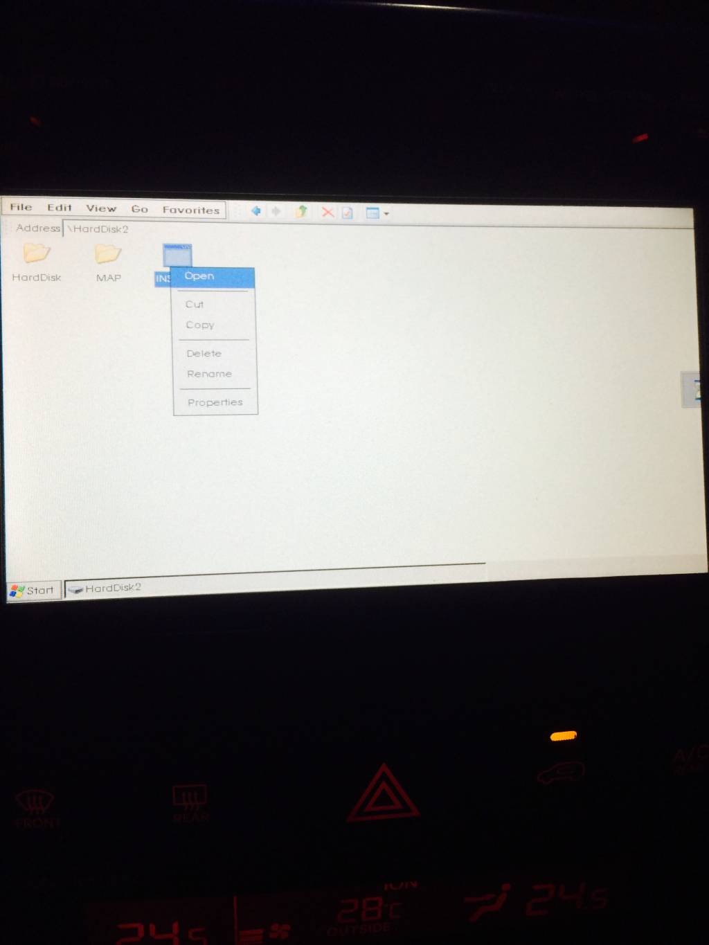

E dốt IT nhưng cũng đọc 3 bài viết của cụ ngochoangimsat về Unlock DVD và cài phần mềm cho WinCE. nhưng thực hiện theo không được.
1. E đã unlock được DVD, nó WinCE 6
Tuy nhiên e không căn được màn hình về tỷ lệ thực:
Khi căn xong, khởi động lại WinCE thì màn hình vẫn như cũ. E phải làm thế nào để căn được màn hình DVD về 800x600?
2. về việc coppy file trên DVD e cũng không làm được hay do chưa căn màn hình . Mặc dù đã giữ rất lâu vào Folder nhưng không hiện Menu.
3. Vào FileManager thì ổ của em thuộc loại "2.2.3. Phương pháp dùng phần mềm kiểu 2 (với các máy có các ổ đĩa với tên CD Disk, DiskA, DiskA2, DiskA3, DiskB)" như bài unlock ..... nhưng e không tìm thấy file Gen20_update_ver 7.exe. Hiện e đang down file ceFM-0.3.5Wince6_800x600 về để diễn.
4. Một số hình ảnh các ổ của e:
5. Ước mơ nhỏ nhoi của e là chạy được Phần Mềm dẫn đường bằng Phím cứng của DVD (Viêtmap R12, Igo ... đều đuwocj) mong 2 cụ chỉ giáo .

E tìm được cách nhập dữ lieu vào DVD rồi. Nó như thế này.
Nhưng e làm theo 2 bước của bài 1 để chạy WolfNCU đều không được.
Mong cụ chỉ giáo tiếp.
Thanks cụ nhiều.
