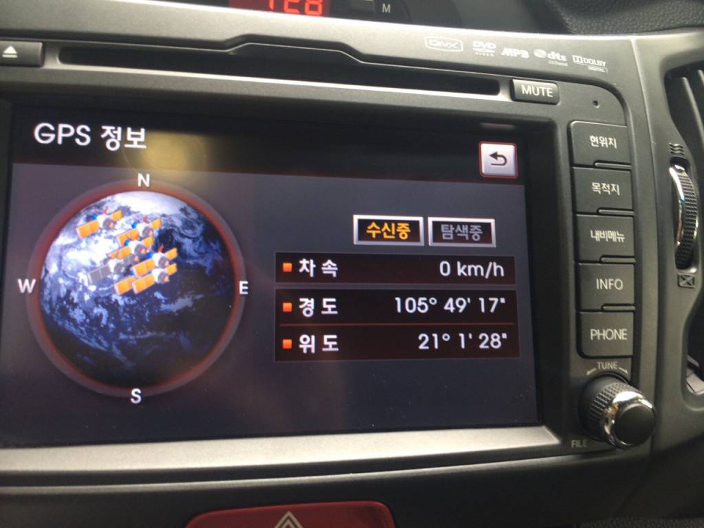

Gửi Cụ ngochoangimsat. Sorry cụ vì e đọc chưa hết hướng dẫn.
Sau khi mầy mò, e vào được WinCE.
Chạy được bản IGO 8.3 AMR nhưng không kết nối được với GPS.
E kiểm tra GPS của DVD thì báo như sau:
Có nghĩa là xe e có GPS.
E chạy mấy chương trình cụ đưa lên để tìm kết nối GPS thì GPSScan_Debug thì báo "GPS not foud"
chạy tiếp Porttool, khi xem file thì phần GPS không có thông tin gì.
chạy Port Splitter và SysConfigurator_rus thì không chạy được.
Cấu hình DVD của e:
- chip ARM, WinCe 6.0 loại ổ DISKA, DISKA2, DISKA3, DISKB. E đã chạy Gen20_update_ver7.exe theo hướng dẫn để ghi đè được.
Cụ chỉ dẫn tiếp cho e nhé.

Ngay đầu bài đã có viết là nhiều DVD phải mua thêm cái cục thu GPS cắm cổng USB mà cụ, trong luồng này cũng có cụ đã mua cục đó và cháu đã gửi cách cài driver rồi mà, cụ đọc lại các trang trước. Tìm cho mình giải pháp thích hợp vì bộ thu GPS của Hàn có nhiều cái nó mã hóa kiểu gì ấy, ko theo chuẩn quốc tế nên các phần mềm cài vào ko thu được
