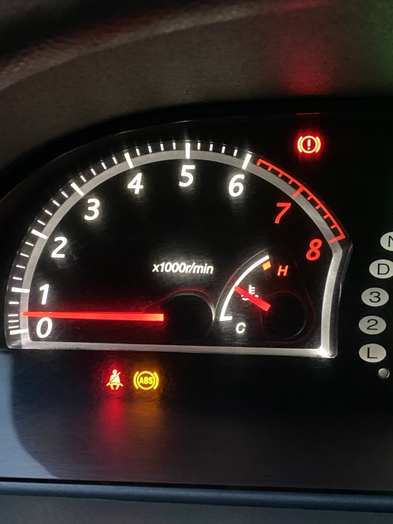

cụ chủ ơi, xe mình bi đèn abs thi thoảng báo, thi thoảng k, khi ra thợ kiểm tra thì k thấy gì cả, reset xong đi 2-3 hôm lại nổi. có cách gì xử lý k cụ

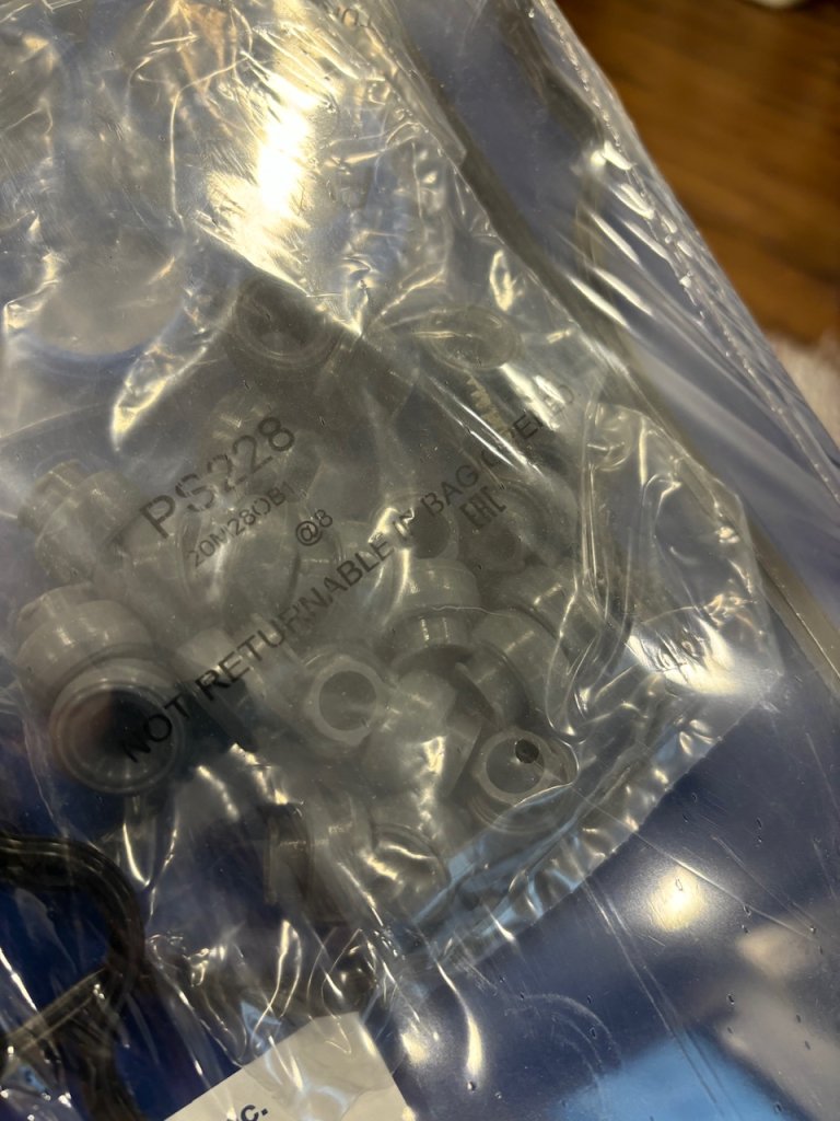

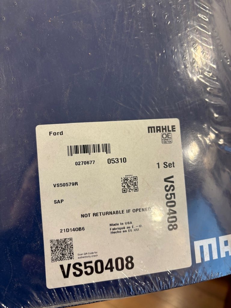

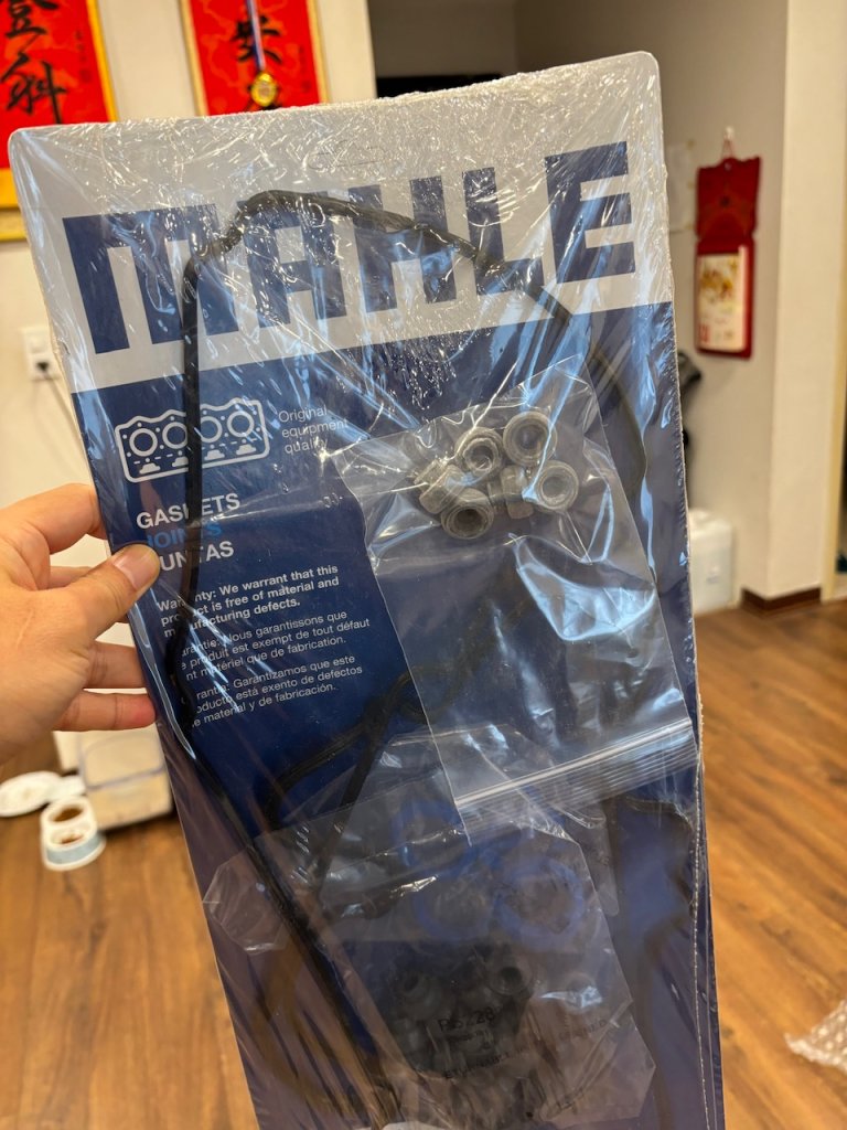

Đồ phụ tùng em mua bên Mỹ lại mới về, khi mình tháo ra vệ sinh mấy cổ hút các kiểu là mấy cái gioăng này nát cả rồi nên thay, hàng họ xịn xò quá khôn tay, cái gioăng nắp giàn cò có 2 bank, ngoài ra còn cao su che chỗ bugi rất ngon
Đồ mấy hãng này tốt cả, ngon lắm. Thợ nhà mình nhiều khi kiếm đồ không ra, lúc tháo ra nát gioăng nên hay bôi keo xấu lắm mà lại kém chuyên nghiệp. Nó hở là vòng tua không ổn định, tốn xăng, không bốc

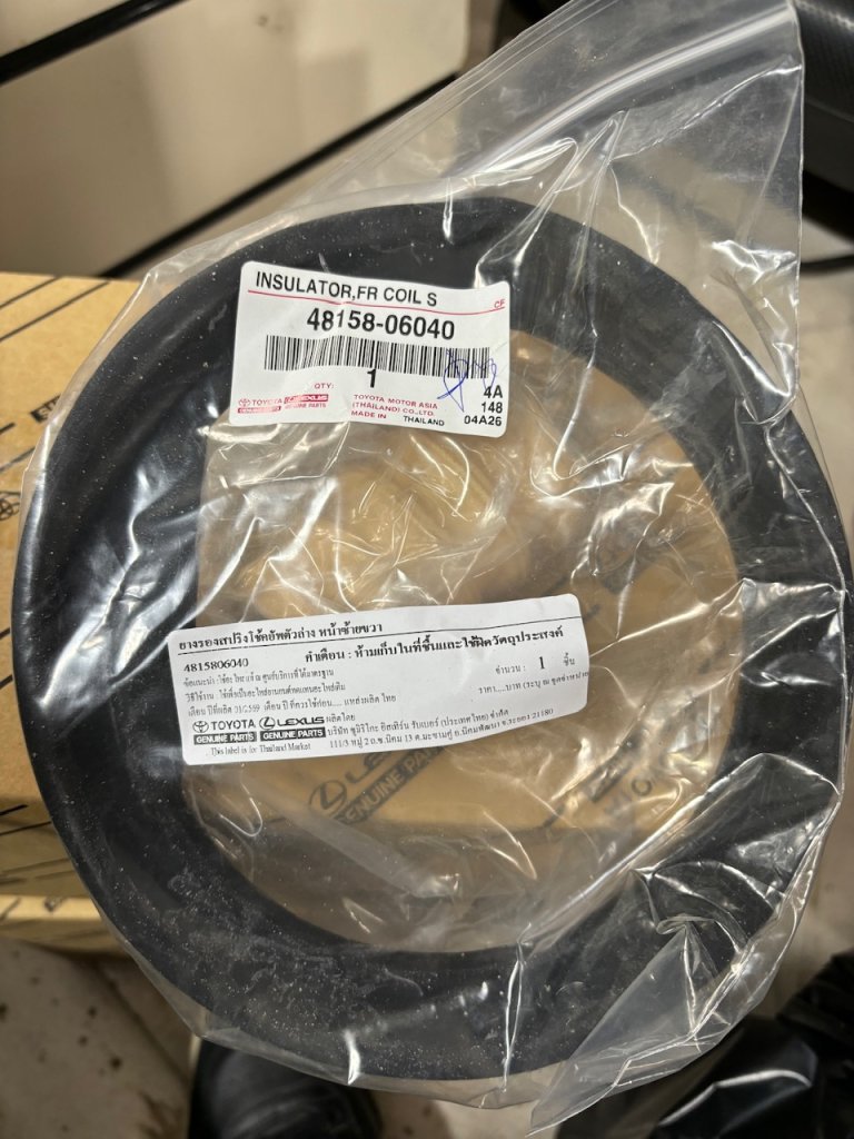

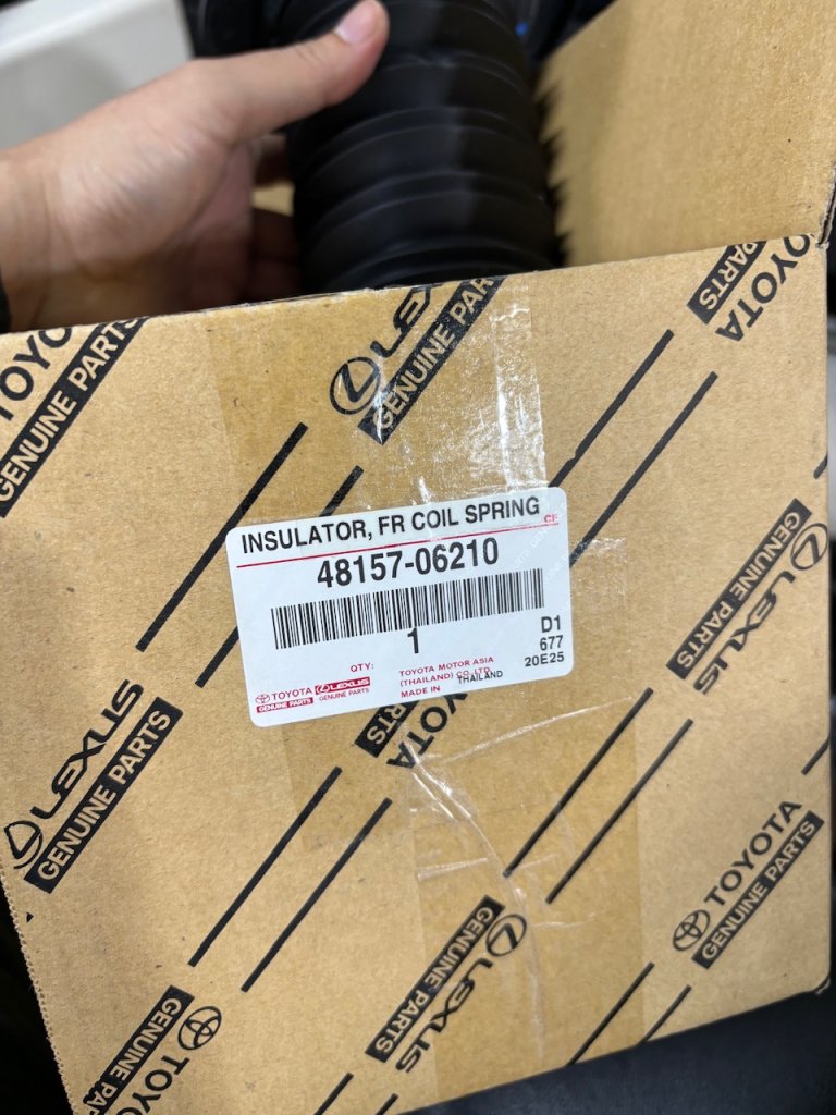

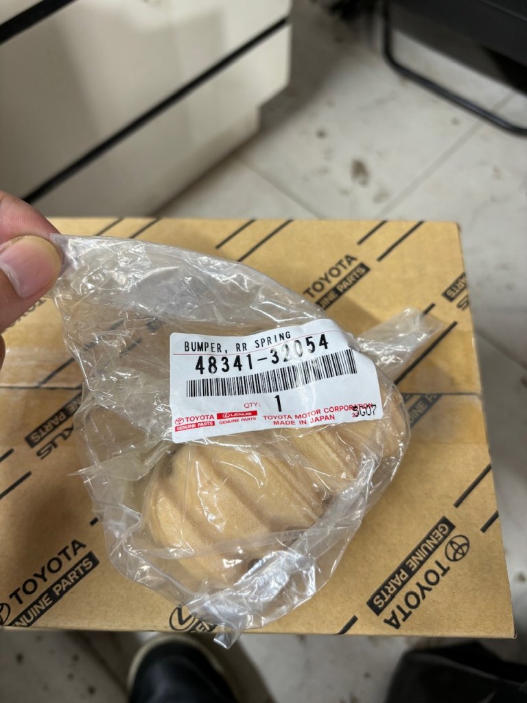

Em khoe tiếp

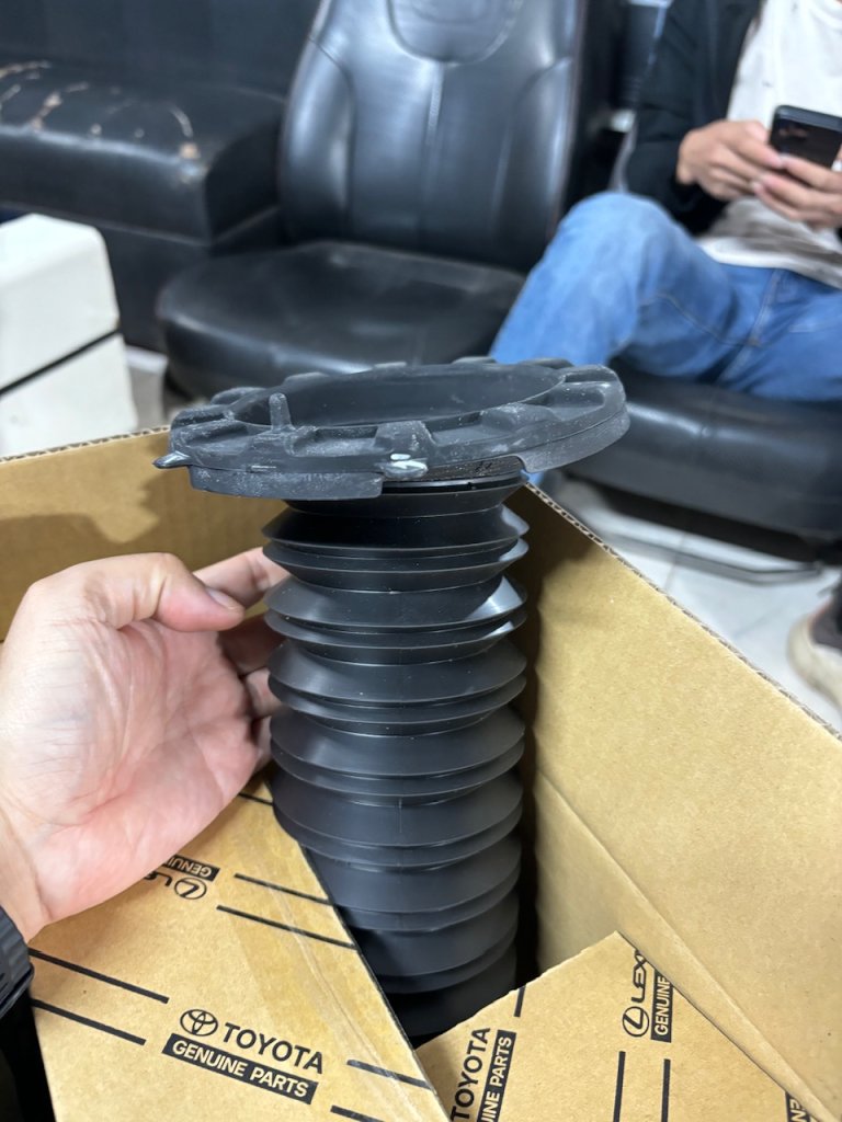

Vỏ hộp cái cao su chụp bụi giảm sóc
Miếng cao su lót giữa cái lò xo giảm sóc và cái bát, nhiều khi là nguyên nhân gây lộc cộc

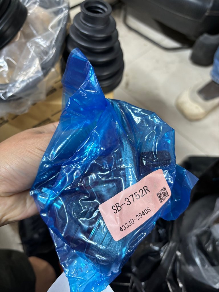

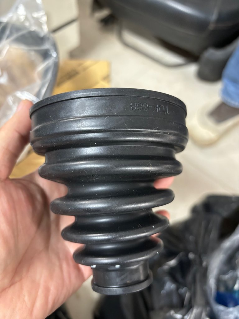

Cao su chụp bụi láp ngoài, cái này 3 triệu trong hãng theo truyền thuyết. Em mua 200 ngon chán

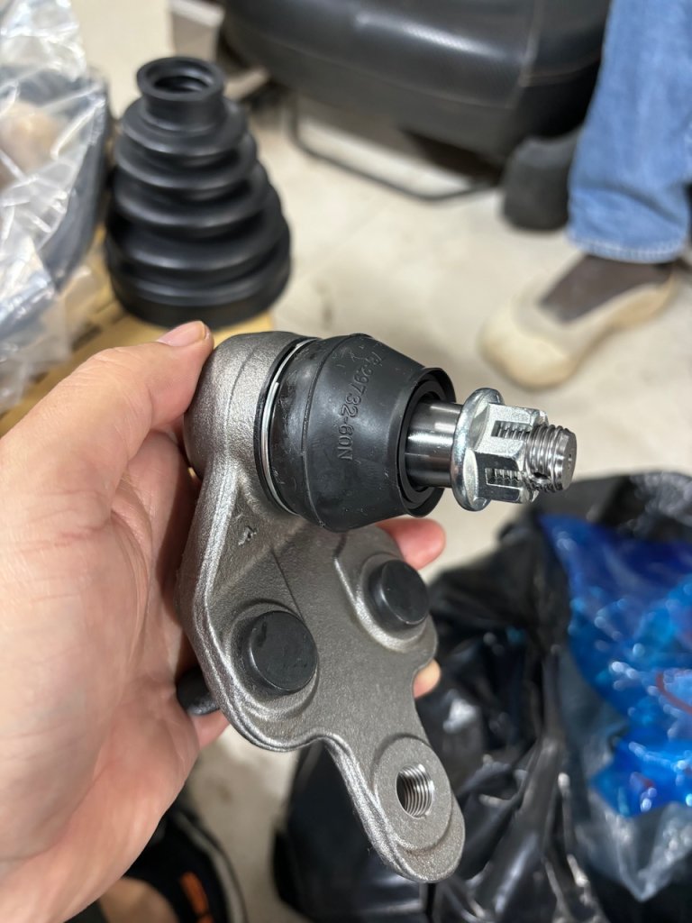

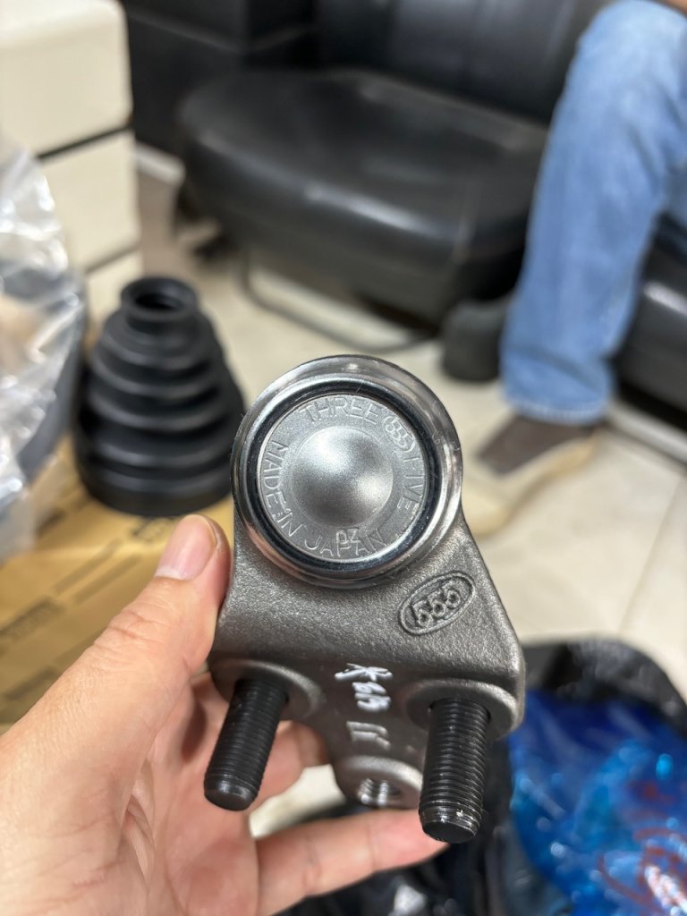

Đây là cái rutuyn trụ hàng 555 Japan
Cận cảnh rutuyn trụ, loanh quanh 300k hihi
Cận cảnh cao su chụp bụi giảm sóc, chính hãng
